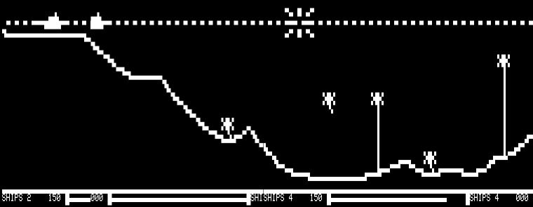

    Для интереса посмотрел код первоначальной версии, под TRS-80.
    Там 15,5 КБ бинарника, дизассемблированных это порядка 10000 строк.
    Образ игрового экрана они держат отдельно, каждый раз копируя его полностью на экран -- это 15 строк по 64 байта. Пока не понял как хранится рельеф и спрайты -- ещё покопаюсь...
  9. #168
    20.12.2005
    2,058
    1,159
    1,480
    528 сообщений
    20 Post(s)
    Нашёл как там задётся рельеф. Сильно завязано на особенности TRS-80 -- там в каждой строчке по три пикселя (точнее, там каждый символ экрана может быть "графическим" как матрица 2x3 пикселей). Поэтому, если присмотреться, на рельефе эти строки хорошо видны -- там где соседние пиксели стыкуются углами.
    UPD: В итоге оказалось что кода там около 7 КБ, 3300 строк, остальное данные и пустоты.
