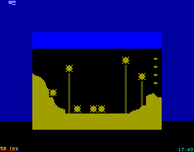

    Наконец-то хоть что-то сделал с объектами, спрайтами.
    Этот объект пока на знаколинии разложишь - мозг сломаешь! Ведь всё усугубляется еще и клиппингом.
    В итоге - куча процедур печати, куча таблиц для заполнения буфера...
    1) Долго долго думал, на каком же способе печати спрайтов остановитсья. В итоге сделал вывод спрайтов маской. Т.е. объекты не затираются перед выводом ландшафта, а затираются краешком маски прямо при выводе.
    Правда не совсем понятно как будут затираться пули от пушек - ведь у них шаг где-то 4 или 8 пикселей.
    Тросы пока сделал печаткой спрайта 8на8 пикселей поэтому они так много и жрут времени.
    2) Можно, конечно, затирать и выводить спрайты ксоркой, но это раза в 1.5 будет времени думаю. Т.к. придется делать 2 буфера спрайтов. Один для вывода на текущем кадре, другой - для затирания на предыдущем. Зато будет проще. Не надо будет заботиться о стирании объектов - прогнав буфер 2-й раз он вернет фон к первоначальному состоянию.
    В общем, что-то я не доволен. Как же лучше сделать?

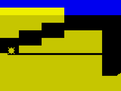

    Отличный прогресс за последнее время.
    Просматривая ревизию 51 на эмуляторе (EmuZWin 2.7) заметил один артифакт, см. аттач -- пустая линия высотой в две или три строки -- это если долго ждать. Ещё в паре мест скроллинг замирает где-то на 0.1-0.2 секунды.
    Ещё -- эффект на бордюре может быть стоит убрать? Ведёт себя очень нестабильно, прыгает, моргает.
    этот эффект скорее всего показывает кол-во тактов.

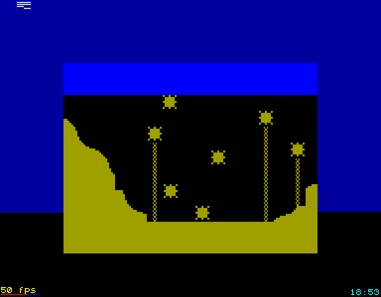

    Прикольно когда, что-то движеться
    Пока без взрывов.

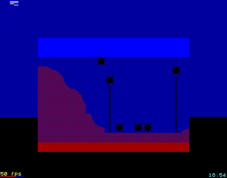

    Нда, клэшинг неизбежен.
    Сделал раскраску ландшафта. Цвета сдвигаются одновременно с ландшафтом.
    Ну, допустим, мины я подвину подальше от краёв ландшафта, Но пушки-то всё равно будут переливаться!
    Можно попробовать выводить цвета вместе со спрайтами, сохраняя атрибут фона под спрайтом, а потом восстанавливая его. Но от клэшинга это не спасет (будет тогда край ландшафта переливаться), а накладные расходы увеличатся существенно. Нужно ли?
    Похвастаюсь процедурой вывода экрана .

    По мне так лучше выкинуть разные цвета в игровой области -- клэшинг очень сильно заметен. Пусть будут мины в цвет ландшафта, ничего страшного -- за счёт текстуры земля будет от них хорошо отличаться.
    Плавность скроллинга сохранилась -- это отлично.
    А вот текстуру лучше сделать менее шашечной -- сейчас она создаёт некоторый муаровый эффект. И жёлтый цвет земли смотрелся лучше чем красный.
    Там где ряд вертикальных шахт с минами -- скроллинг резко замедлился.
    В этом месте скорость программы недостаточна, чтобы отрисовка всего уложилась в один кадр. Это место всегда было наиболее трудным для реализации - из-за него, собственно, было перепробовано много разных вариантов отрисовки ландшафта. Если почитаешь эту тему сначала, наблюдая за эволюцей проекта, то станет понятно.
    Я так понимаю, что автор проекта пока еще не использовал все возможности для оптимизации кода, поэтому можно надеяться, что место с большим числом шахт будет в конце концов сохранять плавность скроллинга.
    Что касается цветов - то по мне - смотрится красиво. Шашечность мне тоже не очень понравилось, хотя это дело привычки, наверное. Черные мины смотрятся тоже хорошо, и если возможно уменьшить клэшинг путем их перемещения - то я за такой вариант. Что делать с пушками - наверно, выяснится, когда они появятся.
