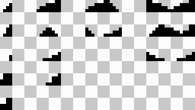

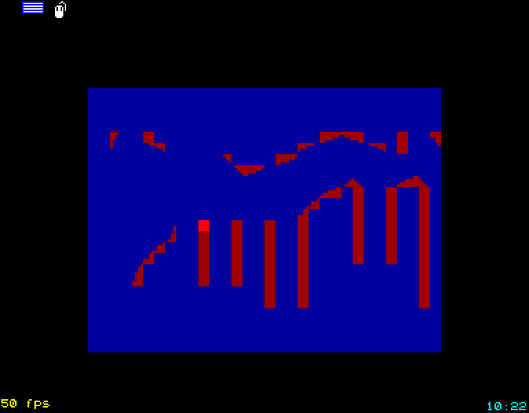

    Памяти свободной много, а графики мало. Сделай на каждый сдвинутый спрайтайл отдельную процедурку с встроенной графикой (причем правый край тупо печатай без маски, чтобы прошлый кадр затирать).
    Что-то думаю надо именно так и поступить. Грубый подсчет:
    1) на экране максимум 80 тайлов 8x8 = 640 байт
    2) если выводить 1 тайл на 2 знакоместа. *2 = 1280 байт надо вывести в область экрана.
    3) 1 байт выводится 16 тактов грубо говоря *16 = 20480 тактов на прорисовку ландшафта.
    Получается, ландшафт можно запросто нарисовать за 1 прерывание!
  3. #23

    Цитата Сообщение от ace210 Посмотреть сообщение
    Потому что если делать скроллом, то неактивный экран надо уже скроллировать не на 1, а на 2 пиксела. На это уйдет в 1.5 раза больше времени.
    ...и буржуи не поймут
    ...а длина ландшафта 1196 столбцов. =765К. Многовато. Только если под 1024К делать. Или делать подзагрузки (генерирование) через каждые 128К/20=6 экранов.
    Блин, я же просто про 8 сдвинутых теневых буферов толковал. Ландшафт точно так же тайлами с краю добавляется. В исходный экран без сдвига, а уже при переброске на экран в конце строки последний байтик сдвигаем и пишем в следующий буфер. В 48К все влезает, но минусы тоже есть.

    Я считал по-другому. В общем случае тайловый столбец выглядит вот так, сверху вниз:
    1. земля сплошная...
    2. кромка или пушка
    3. вода пустая...
    4. кромка или мина
    5. трос от мины
    6. земля сплошная...
    Сплошную землю и воду рисовать не надо - само получится. Итого три тайла 16x16 (и возможно трос 16x?) на столбец. На экране 16 полных столбцов или 15 плюс 2 обрезанных (с правым краем придется немного похимичить).
    а печатать как-нибудь так
    Полутайл 8x16 (в сдвинутом виде 8x24) побайтно:
    L1 C1 R1
    L1 C1 R1
    L2 C2 R2
    L2 C2 R2
    L3 C3 R3
    L3 C3 R3
    L4 C4 R4
    L4 C4 R4
    Движемся двойной змейкой "L1-L1-C1-C1-R1-R1-R2-R2-C2-C2-L2-L2-...",
    причем левый край предыдущий тайл не портит, а вот справа останется чистая вода либо земля.
    а как же тайлы просто ландшафта - (земля+вода)? Там же куча разнообразий переходов.
    Ты про сами кромки, что ли? Да не так уж их много. На каждый тайл (на все 8 сдвинутых фаз) уйдет меньше килобайта процедурами. Еще можно разными полутайлами верх-низ комбинировать. Зато справа автоматически тянется нужный хвост (вода или сплошная земля). Для особых случаев вроде мины в шахте можно добавить дополнительные кромки, которые выглядят, как сплошной квадрат. Этих может быть несколько в ландшафтном столбце, зато печатаются они очень быстро.

    Цитата Сообщение от char Посмотреть сообщение
    скроллировать rl (hl) не весь экран, а только то, что нужно?
    По скорости получится то же, что и если перерисовывать то что нужно, т.е. тайлами. Т.к. информацию о том где скроллировать надо еще обработать. Да еще в этом случае мины надо нарисовать поверх того, что заскроллировали (а скроллируем в этом случае только края ландшафта ведь?).
    ---------- Post added at 10:14 ---------- Previous post was at 10:13 ----------
    Буду делать тайлами. Сделаю - напишу.
    Что-то уж сложно.
    Может всё таки просто тайлы выводить одной процедурой, а не зашивать их(тайлы) в множество процедур?
    ---------- Post added at 10:21 ---------- Previous post was at 10:18 ----------
    Да, и задействую, всё же, второй экран. Чтобы не заморачиваться с лучом.
    Что-то уж сложно.
    Да что там сложного-то? Схема-то одна.
    Если надо, могу немного погодя в закрытый подробнее написать, чтоб тут не засорять.
    Так медленно же будет
    Да нафиг он не нужен, ежели с умом подойти
    Пускай бедолаги буржуи смогут запустить на своих реалах
