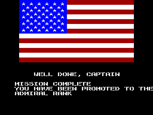

    [*] В финальном сообщении исправлена грамматическая ошибка,
    Теперь пишется "You have been promoted to the <level> rank" (где <level>
    - название следующего уровня).

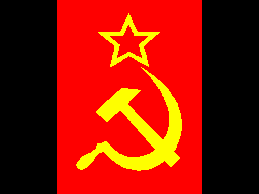

    А почему это флаг СССР какой-то не такой. Вот американский нормальный. А наш как будто вырезали. У него звезда над серпом и молотом была поменьше же и чуть их левее...
    http://images.yandex.ru/yandsearch?t...80&stype=image
    Сбросив пару лишних мегатонн,
