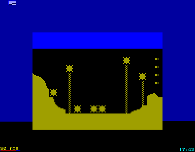

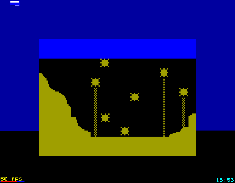

    По умолчанию вот теперь нормально
    смотрим любуемся

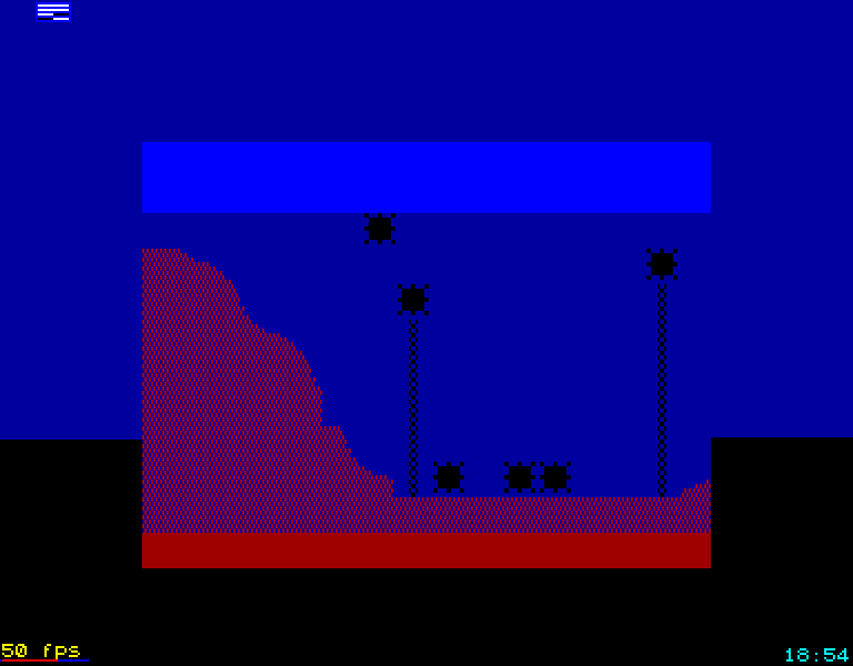

    цвет грунта наверное имеет смысл сделать песчано-желтый а то черный страшно выглядит
    С уважением,
    Jerri / Red Triangle.
  10. #49
    17.06.2009
    401
    424
    По умолчанию 2 тайла рядом:
    Название: 2 тайла рядом.PNG
    Без маски не обойтись если нужно изобразить пологий спуск, а не резкий обрыв.
    Желтый не плох, но тогда атмосфера таинственности, думаю, будет нарушена. Ведь тут как? плывешь в неизвестном лабиринте-пещере, не знаешь какая мина всплывет, всё в тени...
    А с желтым получиться, что ты на веселом солнечном пляже.
