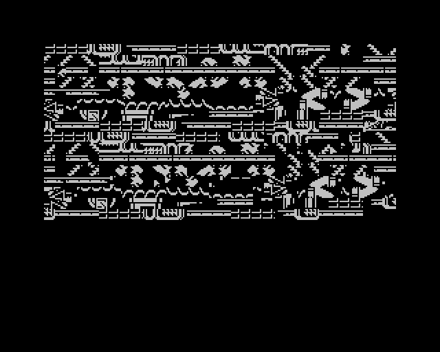

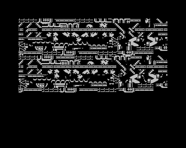

    делай как хочешь
    ты же игру пишешь а не я
    ты так и не разобрался с моей технологией
    а уже хочешь битлов перепеть
    зинапс - размер элементов 1зм на 4 (хотя конечно там гоораздо сложнее)
    сам элемент генерится из символов 8 на 8 пикселов т.е 1 зм
    но не просто так генерится
    генерится сразу 4 фазы
    от
    со скроллом вправо 0
    до
    со скроллом вправо 6
    в зависимости от элемента стоящего слева
    т.е слева имеем элемент 1 состоящий из тайлов 1234
    справа генерим элемент 2 состоящий из тайлов 5678
    в результате у тебя получится 4 фазы элемента 2 от 5678 до 45678
    все элементы - автогенерящиеся по мере появления на экране
    первый экран в аттаче - фонт
    2 остальных - сгенеренные в буфере 4 набора тайлов
    тайлы-текущие т.е по мере передвижения по уровню набор постепенно меняется но то КАК Рафаэль выводит все это на экран надо видеть самому
    разумеется при таком раскладе думать об 50 фпс - мечта
    максимум 25 фпс при условии менее 1\3 экрана элементов
ID:	14360   Нажмите на изображение для увеличения.
ID:	14361   Нажмите на изображение для увеличения.
    С уважением,
    Jerri / Red Triangle.
    17.06.2009
    401
    421
    а "генерятся" - это значит печатаются в буфере? Или в буфер заносится только информация о последовательности символов 8x8?
    01.03.2005
    Samara
    4,866
    328
    310
    234 сообщений
    12 Post(s)
    перепечатываются в буфер
    в первый буфер без скролла
    во второй третий и четвертый со скроллом
    я ж картинки приложил
    на них все видно
