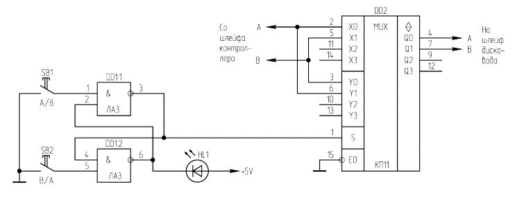

    Привет, коллеги!
    Есть схемка (см. вложение), которую я нашел на диске KOE, который он рапространяет вместе с платой Пента 1024. Он соответственно, коммутирует только два дисковода A/B - B/A.
    Вопрос: каким макаром "красиво" скоммутировать 3-и дисковода?
    Какие будут идеи у сообщества?

    Вообще объясни что хочешь получить?
    Данная фишка работает таким образом, что дисководы меняются местами - условно A-a B-b можно переключить на A-b B-a.
    А как ты представляешь ситуацию с 3 дисководами это опиши. Там кажется 6 перестановок выходит.
    Как работает 2-х канальный - я понял.
    С 3-мя - да, сложнее, потому и спрашиваю... На вскидку, какой-нить контроллер типа тини 2313, пара кнопок, и с индикацией определиться...
    Управление - 1-я кнопка - циклический перебор для "1-го" дисковода - A>B>C>A, затем, 2-я кнопка - циклический перебор для "2-го" дисковода - A>B>C>A, при этом, в "логику работы" контроллера заложить, что если буква уже занята 1-м, то для 2 и 3-го она будет уже не доступна!

    KALDYH, дело не в том, сколько поддерживает, а в том, как коммутировать > 3-х! Иначе, придется постоянно держать корпус открытым и перетыкать перемычки туда/сюда!

    Но в данном случае эта "примочка" нужна совсем для другого. Задача схемы переставлять дисководы местами, скажем A это 5,25", B - 3,5", а сама прога (на диске) так написана, что работает только с диска А, еще и диск защищенный.

    Цитата Сообщение от spensor Посмотреть сообщение
    Возможно и не реализовано, так как с года эдак 1993 более чем два дисковода никому и даром ни нужны были. По 4 дисковода на BBS и FIDO станциях юзались.
    По схеме, в П1024 можно юзать как раз до 3-х дисководов. 4-й РАМ-ДИСК. Я, по крайней мере, так понял(реал пока не запустил, жду "маленькую" ПЛИСку).
    У меня предполагается 5,25", 3,5" реальные дисководы и флоппи-эмуль француза. Потому и есть потребность в подобном девайсе!
    Да, на счет индикации - или 9 светодиодов 3х3, или 3-х разрядный семисегментник... Ну, или простенький HT1610 - не однострочник же символьный ставить!
    Реализовать в принципе несложно, вопрос в актуальности и условно говоря в "User Interface" - цепочно перещелкивать 6 комбинаций как то нездорово выглядит, пульт с 6 кнопками аналогично.
    ..."User Interface" - цепочно перещелкивать 6 комбинаций как то нездорово выглядит, пульт с 6 кнопками аналогично.
    Ну, по моему, 2-е кнопки и 3х3 светодиоды 3мм - простой и не дорогой вариант, при этом, не потребует много места на передней панели! Ну, не валкодер же с символьником лепить! Да и места это займет...
    А уж, до 5-и раз на паре кнопок щелкнуть - не велик труд!

    на паре кнопок можно максимум три раза щёлкнуть - первая кнопка отвечает за переключение между собой первого и второго дисковода -, вторая кнопка - второго и третьего соответственно... и тут уже не надо следить какая уже выбрана или нет...
    Ну и как ты видишь программно-аппаратную реализацию этого? Лично я не вижу!
    Более-менее что уже сложилось в голове, и буду потихоньку пробовать реализовывать (не спец я ни в программировании, ни в схемотехнике ):
    1. "Сердце" - контроллер тини 2313, тактирование - внутр. генератором.
    2. Индикатор - 7-и сегм. LCD типа TIC9153(AMPIRE или аналогичный, с драйвером ML-1001), даташит на TIC9153. Преимущества - SPI-интерфейс(всего 3-и провода упр-я), небольшая цена (60-70р.), малые габариты.
    3. Управление - 2(3) кнопки. 1-я кнопка - циклический перебор для "1-го" дисковода - A>B>C>A, затем, 2-я кнопка - циклический перебор для "2-го" дисковода - A>B>C>A, при этом, в "логику работы" контроллера заложить, что если буква уже занята 1-м, то для 2 и 3-го она будет уже не доступна! Возможно, стоит использовать 3-ю кнопку, для записи "конфигурации" в EEPROM контроллера. По идее, этот девайс с тем же железом, можно "скрестить" с "Индикатором флопа" - ног у тини2313 должно хватить! Имеем 15 пинов + 2 под кварц, которые можно задействовать. 3 вх. + 3 вых - упр-е дисководами, 3 кнопки, 3 пина на LCD, как раз, ещё 3-и пина на сигналы с ВГшки, как раз чисто под "Индикатор флопа". И ещё 2-а пина в запасе.
