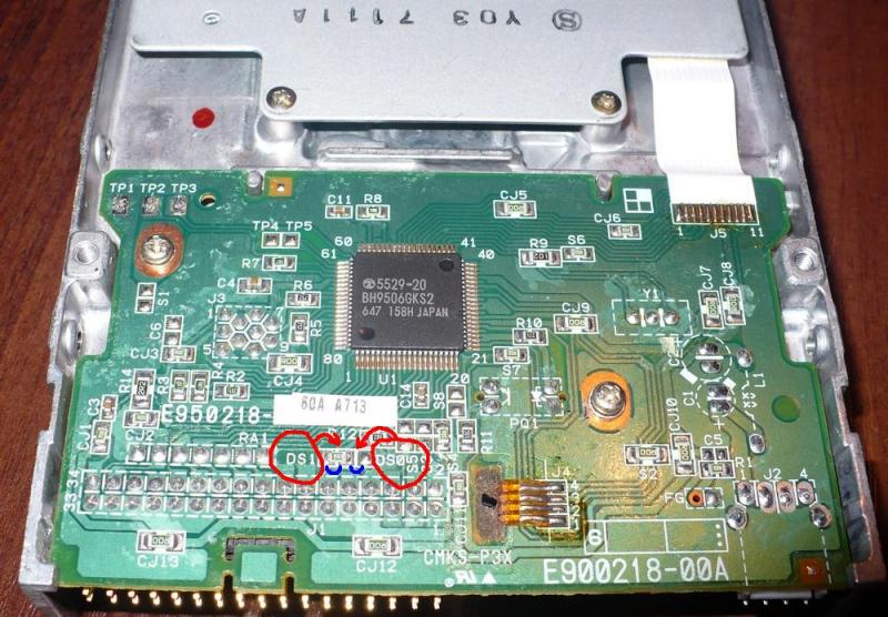

    Имею 2 дисковода TEAC. При подключении по одиночке работают хорошо, а когда в паре - нет записи на диски, только чтение. Как исправить?

    Т.е. они читают сразу оба что-ли? А вообще там они геморно немного вроде и так подключаются с 5.25-м. Вот посмотри тут и тут. Это уже на крайний случай. Посмотри, может поможет.

    Кабель с перекруткой?
    если да то не должно быть проблем. если нет - то надо перепаивать перемычку ( на 5.25 они переставляются. ).
    Смотри вложени, думаю, разберешься....

    Mikka_A, один до перекрутки, друго - после. Перекрутка 10-12.
    Rindex, читают как надо, по отдельности (подключены оба).
    Еще повторюсь: работают хорошо, только записи нет.

    Сейчас даже форматируются диски, а в WDC не пишутся

    Вот что я еще обнаружил:
    один диск откликается на буквы "A" и "C"
    второй - "B" и "D".
    Причем в WDC на "B" писать не захотел, а на "D" записал.
    Что бы это значило?

    Извиняюсь что ввел в заблуждение, всё работает на данный момент (всё подключено как и было). Видимо опять "неконтакт" где-то был.
