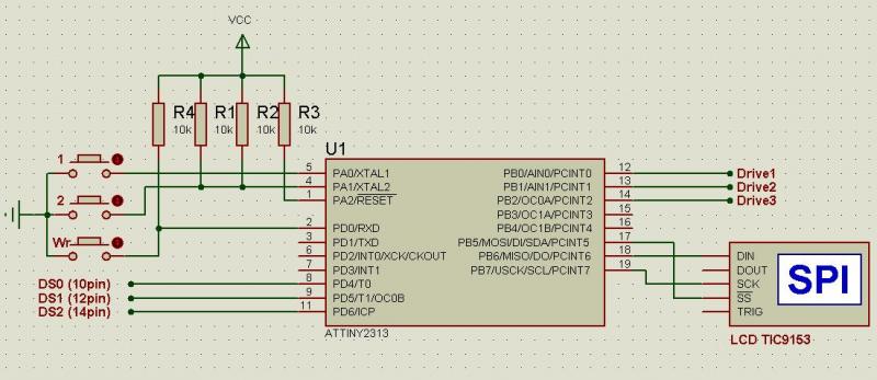

    писец! циклический перебор с проверкой на уже занятость - это реализуемо, а то как я предложил - нет... Ведь то как предложил я намного проще и элементарнее...
    ---------- Post added at 17:51 ---------- Previous post was at 17:46 ----------
    ABC - Изначально
    BAC - После нажатия левой кнопки
    BCA - нажатия правой кнопки
    CBA - После нажатия левой кнопки
    За три нажатия - целиком поменяли... а у тебя это сколько займёт?

    А если надо САВ, а АСВ?
    Я и не спорю, что мой вариант не 100% оптимален, но для меня лично - так удобнее, и как мне кажется, гибче!
    Вопрос как реализовать!

    molodcov_alex, не совсем понял - к чему эта писанина? Упрощение до 1-й кнопки? Опять же гибкости нет! Ладно, хотя бы для своего варианта код набросаешь на С под тини2313?
    ??? Мопед какбы не мой.
    Хотя... Экономии кнопок нет, да и ваш вариант проще в обращении.
    Могу и в асме. Вот только будет ли tiny2313 успевать среагировать на изменение выбранного дисковода?
    Не, лучше на С - асм тежеловат для меня, хотя и в С далеко не профи, так, чайник-любитель ...
    А что, разве такое "быстрое" реагирование надо? Натыкал, (записал в EEPROM контроллера) и вперед! Как я понимаю, например у тини2313 пины PD4-PD6 "входы" для сигналов DS0, DS1, DS2, в пины PB0-PB2 - "выходы" для этих же сигналов, с учетом "логики", заложенной в тини. Так?
    Скорее наоборот, порт B может реагировать на изменение сигналов и формировать прерывание.
    Ну не знаю, пока тини почувствует что на входах что-то изменилось, запустится обработчик прерываний, считаются текущие данные, переплетутся как следует, выведутся в порт... Хотя спек не так уж шустр, может хватит даже встроенного RC-генератора.
    Если объединять с индикатором флопа, то сигналы STEP и TR00 лучше всего завести на PD2 и PD3.
    По идее(может, я и не прав - спецам виднее!), без разницы, и прерывание с данном моменте не обязательно. Ведь надо же тупо "транслировать" с учетом "коммутации" что пришло на "входы" на соотв. "выходы"!
    По скорости - она и не нужна большая! Если только после каждой загрузки не менять конфиг дисководов, хотя это маловероятно! Опять же, если и "тормоза" будут - 1-2 сек.подождать не проблема!
    Просто так заниматься "транслированием" надо будет только при изменении состояния, а остальное время можно фигней маяться - например кнопки сканировать. Иначе придется организовывать цикл с постоянным опросом состояния входов.
    По идее, так и надо делать - команда выбора дискача DSx (Drive Select x) от контроллера дисковода, активный ур-нь "0", то же транслируем на "нужный выход", с учетом выбора. Вопрос в том, как быстро и часто этот сигнал меняется - надо "буквари" почитать.
