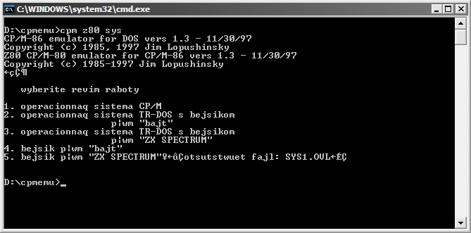

    This is MENU of program SYS.COM:
       wyberite revim raboty
    1. operacionnaq sistema CP/M
    2. operacionnaq sistema TR-DOS s bejsikom
                       p|wm "bajt"
    3. operacionnaq sistema TR-DOS s bejsikom
                       p|wm "ZX SPECTRUM"
    4. bejsik p|wm "bajt"
    5. bejsik p|wm "ZX SPECTRUM"
    Menu 2 & 4 runs file SYS1.OVL
    Menu 3 & 5 runs file SYS2.OVL
