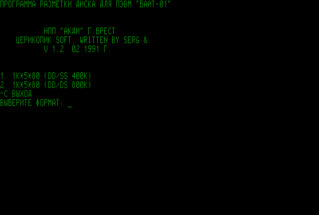

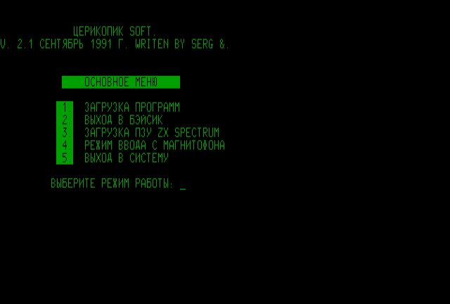

    On this thread I finding that Byte01 disks works in computer Robotron 1715
    Цитата Сообщение от Zloy Посмотреть сообщение
    Дискета 800 кб... CP/M для ПК Байт...
    В руководстве написано, что дискеты совместимы с компьютером Роботрон...
    This is true :-). Byte01 disks working good in emulator Robotron 1715 EMU 1.01 (Башкирия-2М) after boot from disk image DS.CPM or r1715.cpm from this images pack.
    Emulator EMU 1.01 (Robotron 1715) use disk images files with extension .CPM and to working with Byte01 disk image need change .kdi to .cpm extension.
