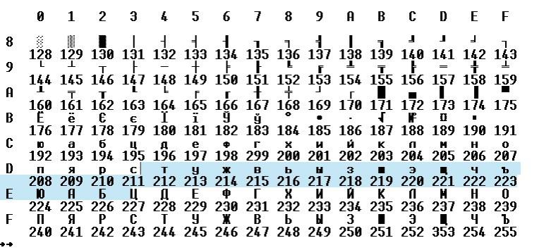

как насчет шрифта Terminal набор символов (OEM/DOC) ?
