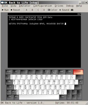

    Red face Ура! Заработало )
    Симантек ответил что учтёт
    Благодарю, Никита, за проведённую переписку с антивирусной конторой.
    Я настроек никаких не менял, теперь не ругается, буду уже сам эмулятор мучить теперь )
    http://bkbtl.googlecode.com/files/BKBTL-207.zip
    Последний раз редактировалось hobot; 02.12.2013 в 04:58. Причина: заменил картинку + прилепил Говоруна ;-)

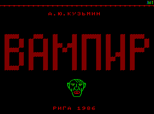

    Lightbulb bag report + WAMPIR
    BKBTL: screenshot commands.
    BKBTL: save screenshot as PNG or BMP; util/BitmapFile.h&.cpp.
    Скрины не делаются! И детская болезнь с папкой по умолчанию как
    было и с UKNCBTL когда-то, "Сохранить скриншот как" - то же не работает ! )
    Зато ) Первый в истории игр "ХОРРОР" - причём графический - это ВАМПИР на фокале - без проблем в эмуле завёлся (правда при повторной игре слетает настройка экрана, но это возможно ошибка в программе игры), к слову этот фокальный WAMPIR не во всех эмуляторах БК работает ! Игра из комплекта БК0010-01, шла на кассете вместе к компом )
    крупным планом )
