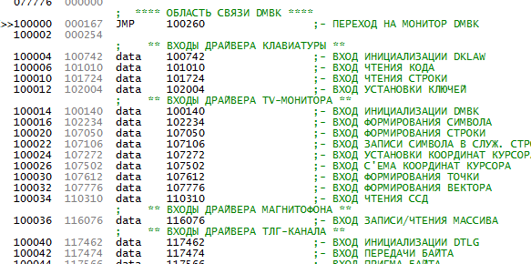

    По умолчанию Subtitles
    Сделал в эмуляторе УКНЦ и сразу перенёс в эмулятор БК -- "субтитры".
    Суть в том, что готовится текстовый файл, похожий на ассемблерный. Этот файл можно подгрузить в окне дизассемблера, чтобы показывать комментарии и помогать с разбором в случае когда встречаются данные а не код. В результате бродить с отладчиком -- проще в разы.
    Остается взять исходники ПЗУ БК (они тут есть на форуме) и проставить реальные адреса. Фрагмент скриншота в аттаче -- прописал адреса в начальной области ПЗУ Монитора.
    Добавил в аттач пример файла субтитров.
