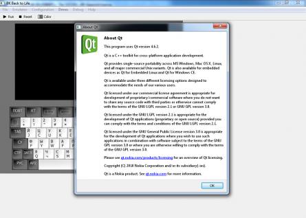

  11. #80
    16.01.2005
    Moscow
    801
    442
    44
    26 сообщений
    мелочь конечно, но может нужно сделать меню About более осмысленной
