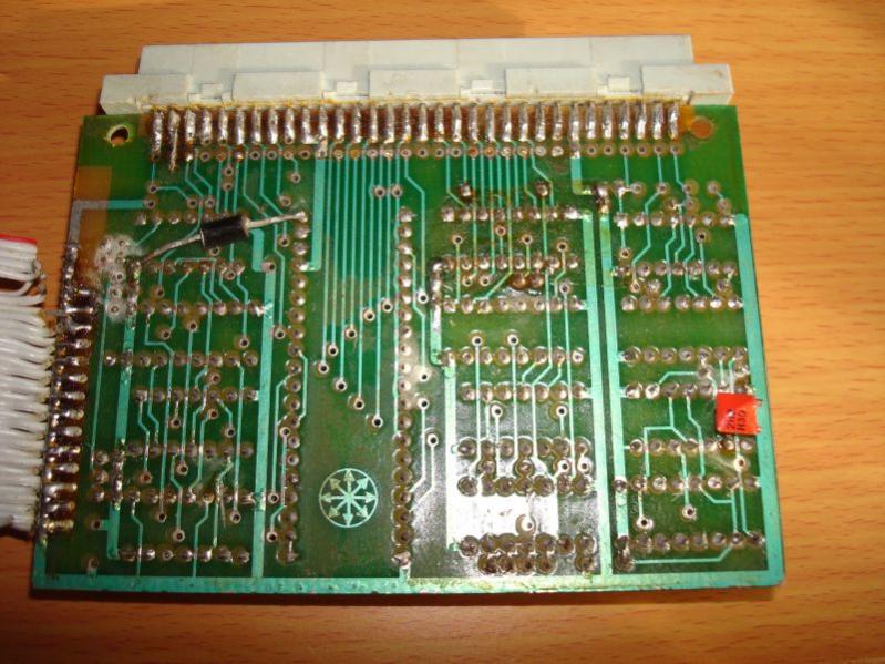

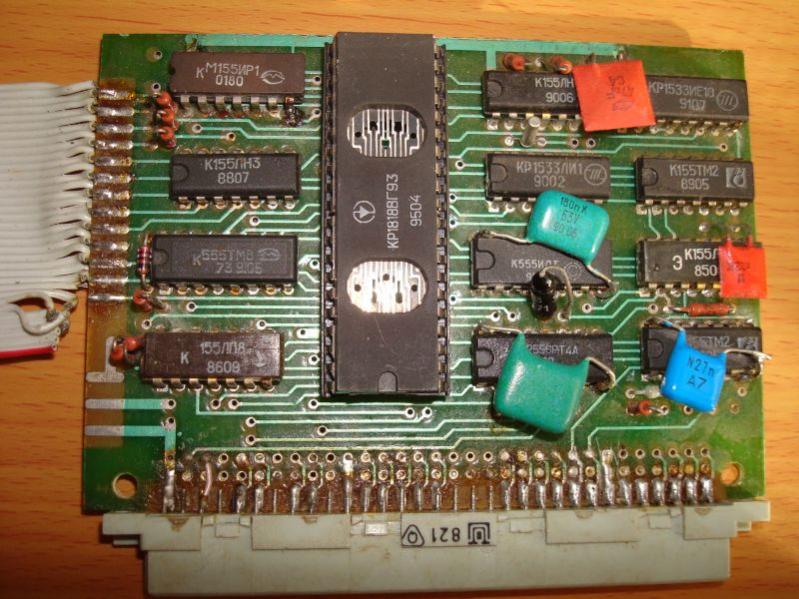

    По умолчанию Помогите опознать "неизвестный" BDI
    Плата без опознавательных знаков, в книге про BDI такой схемы не нашёл.
    Дешифрация выполнена на 556РТ2, присутствует ФАПЧ на 556РТ4.
    Системный разъём выполнен с возможностью установка в слот как в скорпионе, если края платы отпилить (теоретически - только догадка т.к. нету ни схемы ни скорпиона) .
    Нужна схема и/или цоколёвка системного разъёма.
    Заранее балгодарю за помощ.
    Фоты прилагаю.
    С уважением, Дмитрий.

    Ну с цоколёвкой разобрался - 1в1 слот Скорпиона.

    так может он от кая ?
    24.05.2009
    1,100
    Таки она без ID . По пинам подходит под скорп. На плате даж разметка под отпил для установки в слот. К чему раньше подключалась - неизвестно.

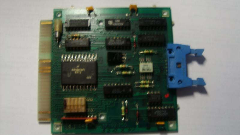

    21.10.2009
    318
    По умолчанию еще один
    нашел у себя - давно валяется без дела

    Смахивает на последовательный интерейс от УКНЦ .
    не от кая это точно.
    А в скорпе использовалась максимально плиближенная к фирменной синклеровской шине ламель, так что наиболее вероятно это контроллер BDI для классического совкового клона с классическим разъемом расширения, быть может Л2 или подобный?
    Л2 ни в коей мере, распиновка в Л2 никак не совпадает с ZX-Connector или ZX-BUS.
    быть может, я лишь предположил.. но точно не от кая и скорпа.
    16.06.2009
    Запорожье
    105
    Извиняюсь у автора топика, но чтобы не создавать лишнюю тему спрошу тут, есть у кого схема на такой контроллер?
