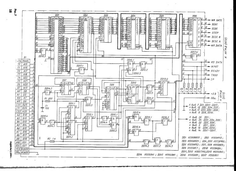

    Если кого-то заинтересует, то могу выложить статью про КНГДМ РК86+описание ДОСа 2.6. Самое интересное в самом контроллере-это то, что обмен между дисководом и компом производился программно, через дополнительный ВВ55, и если често, то схема получилась у авторов довольно тупая. Эта схема использовалась как для Микроши, как для РК86. Отличия были только в распиновке разъема: у Микроши-своя, у Радио-86РК-своя. Однако я б все-таки немного помудрил с ОРДОСом и поставил на РК86. Кстати, вы читали про статью о доработке РК86 до РК-МАКСИ?
    Если возможно вылодите пожалуйста статью и если есть схема
    У меня есть РК может прикручу флоповод к ней

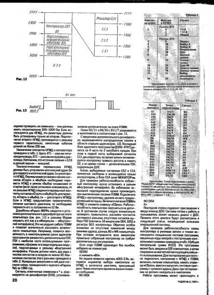

    К сожалению, я не смог загрузить журнал Радио 1993 номер 1. Хотя там только начало статьи и там в основном описывается, для чего нужен этот КНГМД.
