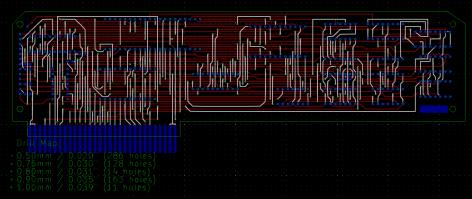

    вот, что загружается и без размеров
    jlcpcb
  2. #1012
    28.03.2006
    2,782
    570
    201
    139 сообщений
    sd, это проблемы отображения JLCPCB.
    У меня в Gerber View все выглядит как и должно быть (т.е. правильно):

    Странно конечно, все, что я туда загружал остальное нормально грузиться. Но тут нету размеров и краев. Там как вообще какой то файл за это отвечает, где эти размеры храняться? Может с ним, что не то или формат какой -то не тот ?

    Что такое размеры и края, я не очень понял. Но вы можете сами почитать про формат Gerber файлов, а также посмотреть, как они формируются в KiCad. Также можете написать в поддержку JLCPCB с просьбой пояснить такое отображение загружаемых файлов.
    У вас задача вообще какая?
  5. #1015
    02.01.2021
    г. Дмитров
    322
    77
    59
    24 сообщений
    Задача сделать себе. Все герберы, что у туда пока загружал нормально грузятся и делаются. На этом после загрузки нету размеров, и грузится просто прямоугольником, а не заданной формы.
