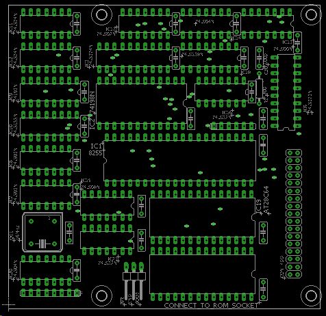

    Возник вопрос: никто не пробовал контроллер к основной плате шлейфом подключать
    при помощи DIP-разъемов на шлейф?
    При разумной длине шлейфа (10-15 см)
    вроде должно работать. Вот только 28-пиновых не нашел. Везде 32 и 40 пин.
    На АЛИ вообще никаких не нашел, и так и сяк в поиске задавал - фиг вам.
    Можно 32 использовать, 2 крайних пары не подключать.
    Какие мысли будут?

    Я пробовал - моя первая плата контроллера:
    была как раз рассчитана на такое подключение. Правда, это давно было, тогда 28-контактные разъемы можно было купить без проблем.

    А какой результат пробы? У меня такая же плата.
  5. #1065
    06.12.2013
    39
    10 сообщений
    Результат хороший. Пожалуйста, не задавайте один и тот же вопрос одновременно в нескольких темах форума.
