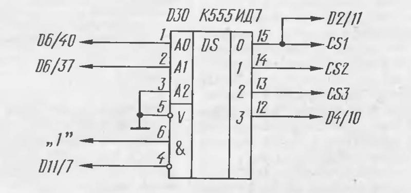

    Решил подключить КНГМД к "Радио-86РК" с памятью на SRAM. (http://radio86rk.pbworks.com/w/page/...dio-86RК-SRAM).
    В этом варианте изменена дешифрация адресов. Не могу разобраться, как подключить дополнительный дешифратор на 555ИД7.
    Схемотехники, помогите, пожалуйста, решить эту проблему.

    На днях решал ту же проблему, с этой же платой. Просто переделал всю дешифрацию на обоих ИД7 согласно оригинальной схемы и статьи о DOS(та что у вас), и по G E000 вышел в DOS 2.9. Правда пока сам дисковод не ожил. Да, собирал схему от Prusak.

    АлександрПП,
    Миниатюры
    Это схема доработки из статьи в "Радио". Она для классической схемы ПК.
    У меня же плата с ОЗУ на SRAM, там дешифрация изменена.
    Сделал так же. Все заработало. Остается перегнать софт.

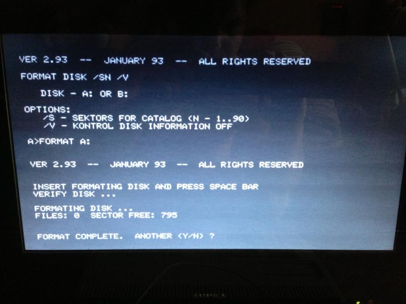

    У меня вопрос к тем у кого контроллер работает. В программе форматирования из под монитора - проверяет диск и рисует три точки, потом пишет что форматирует диск и опять рисует три точки. Мотор крутит, индикатор горит, щелкает при переходе на другую дорожку. Потом доходит до конца, переходит на 0 дорожку и пишет NO DISK.
    Вопрос - при форматировании так и должны оставаться три точки? Программа тест проходит правильно, дисковод 3.5, микрик на дисководе выкорочен. У меня 9 шт. дисководов и куча дискет, при любых вариантах результат одинаковый. Может кто что посоветует?Да, совсем забыл, при включении питания и входе в дос пишет I/O ЕRROR, после форматирования - NO DISK.

    Vladimir_S, вот фотка с результатами работы программы Format. И еще раз напоминаю, сигнал "готовность дисковода" надо пустить через резистор на землю, а не на +5.

    DATAsoft, Резистор такой же 1К?
