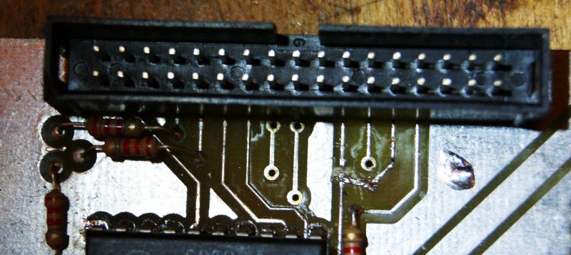

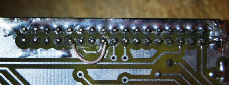

    Точно так. КНГМД был собран очень давно, а тут появилась возможность подключить.
    При подключении немножко поработал скальпелем и паяльником.

    АлександрПП, Я смотрю сигнал "ГОТОВНОСТЬ" посадил на землю?
  11. #250
    14.01.2010
    г. Шумерля, Чувашия
    1,358
    27
    37 сообщений
    Да, на "вечную" готовность.
