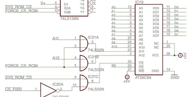

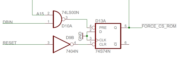

    starik, Я не смотрел еще новые платки FDD, думал они доработаны, но если нет, то нужно сделать вот так.
    http://www.zx.pk.ru/showpost.php?p=605088&postcount=18
    А еще нужно сделать, что бы в ПЗУ адреса #F000 - #F7FF при обращении к ВВ55 и ИР23 отключались. Иначе при одновременном чтении ПЗУ и ВВ55 будет мусор.
    Вот что пишет Автор:
    Изменение адресации ПЗУ при запуске после сброса
    Предложено Vladimir_S; этот способ запустить Монитор после сброса используется в моем варианте контроллера дисковода.
    Если адреса А11 и А12 подавать на ПЗУ Монитора через свободные элементы ЛП5, у которых на входы подается - сигнал с 6 ноги ТМ2 системы начального запуска, а на другую ногу А11(А12).Тогда не надо с адреса 0000 заносить в ПЗУ C3 36 F8.
    В схеме подобная доработка есть, но если FORCE_CS_ROM снимать не с 5-й ноги В13, а с 6-й, то ПЗУ менять не нужно.
    По поводу содержимого ПЗУ с ДОС, Автор ссылается на эту ветку форума пост №197
    http://zx.pk.ru/showthread.php?p=396428#post396428
