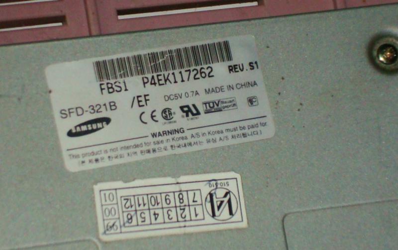

    Вот этот дискогрыз за двое суток не сделал ни одной ошибки, это как информация.

    Все. Больше я в эти игры с ДОС 2.9 не играю. Собрал FDD на платке от gdv2002, подобрал дисковод. Отработало все это без единой ошибки какое то время. И вот приспичило мне заточить редактор микрон под работу с ДОС 2.9. Для того что бы по АР2 + С (а по задумке вывод каталога только файлов с расширением .ASM) пришлось записать несколько ASM файлов. И выяснилось, что система безотказно работает, когда на дискете записано 8-10 файлов. Когда записано больше 10, файлы начинают сами разрушаться. Два дня я экспериментировал с дискетами и полностью разочаровался.

    Владимир, это проблема софта или железа? Как-то обидно очень, что мы без флопа останемся?
    Если бы я знал. Но не хочу я использовать систему которой не доверяю. Сегодня перекроил конфигурацию, и почти спаял диск SRAM 512Кб. Будет встроенный диск SRAM, а подключаемые FLASH. И Дос хочу сделать не просто что бы он работал сам в себе, а что бы из любой программы им можно было рулить.

    Ты писал что через раз выводит I/O ERR., а у меня с малым количеством файлов ошибок нет вообще, но как только превысит 10 файлов - труба. Причем пробовал записывать файлы по 256 байт. Так что это не от заполнения зависит. Ну не знаю, надоело.
