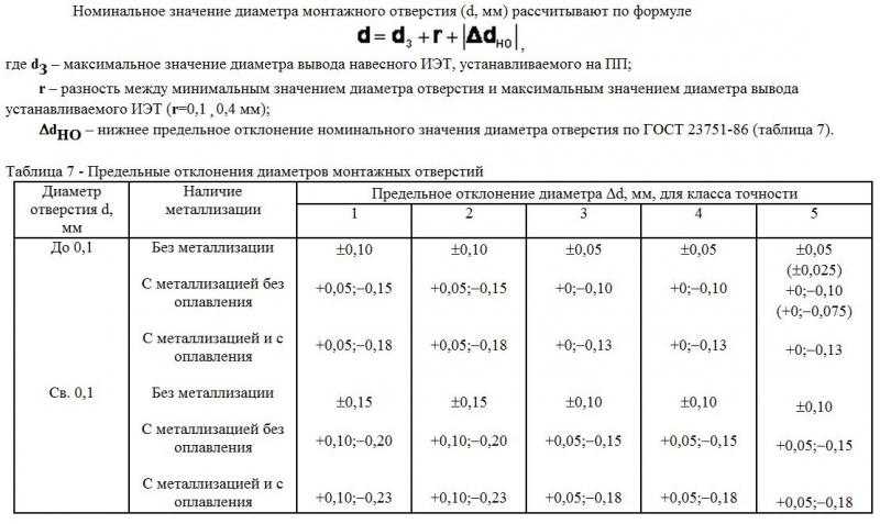

    Отверстия сделать 1.6х0.97 мм, даже 40-как ножки влезут, но со скрипом
    Вопрос по схеме, не выбора микросхем ПЗУ.

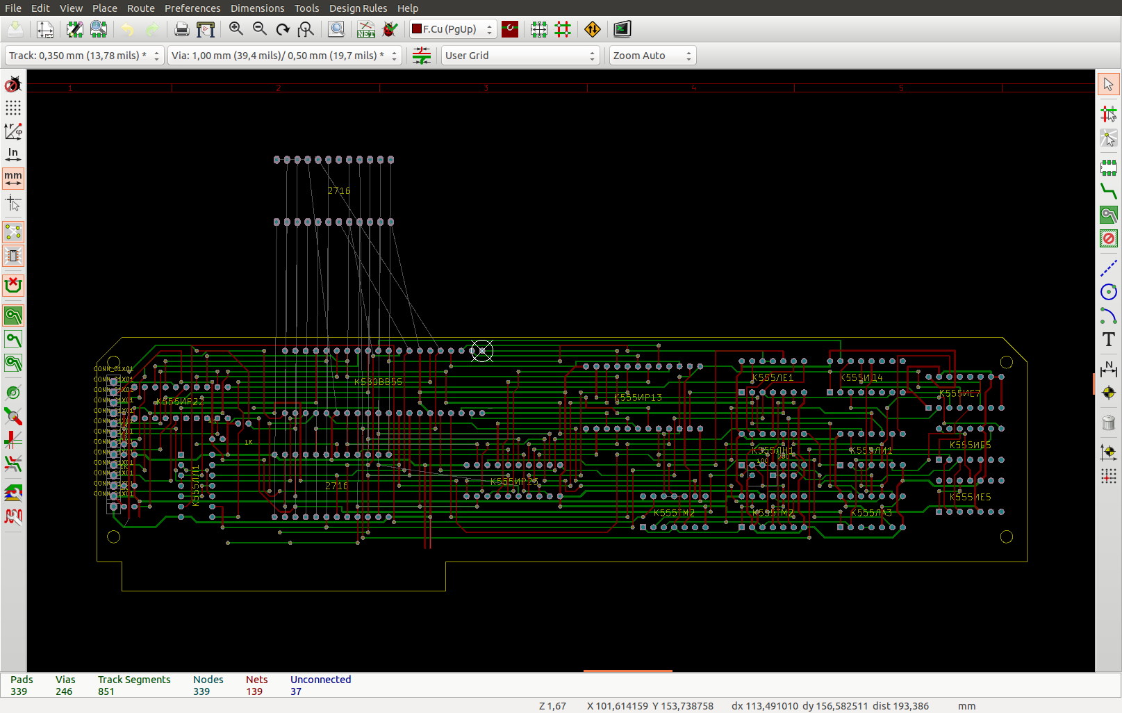

    Отверстия можно и 1мм сделать, вопрос в трассировке проводников между площадками. Ну да посмотрим, это поменять недолго.
    По поводу панелек - лично я не вижу смысла ставить логику в панельки, ну ВВ55 еще туда-сюда, хотя тоже запаял бы для надежности.
    Схема еще не дорисована, конструктивно под ПЗУ все равно одно посадочное место, как в оригинале. Вот потому и тянет туда добавить улучшения от Prusak.
    Раскидал микросхемы по плате.
    Я привел цифры с реальных плат. Такие размеры у Мика на Фениксе, у меня на Радио-86РК SRAM(ессно автор не я ) и Орион-ПРО, все трассируется хорошо.
    Есть "стандарты" на ПП, в свое время по ним считал, очевидно что не я один

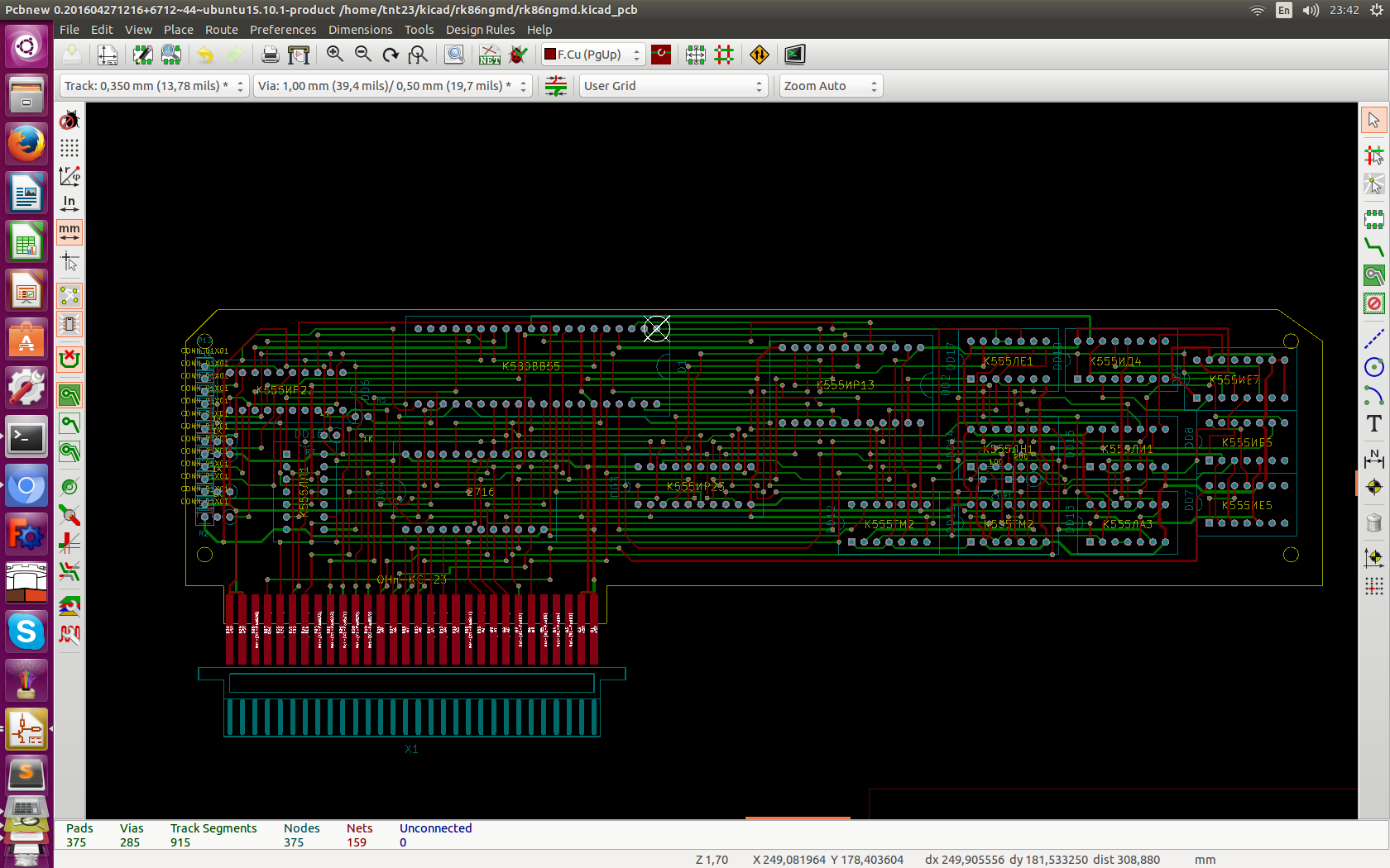

    Все дорожки "сняты", осталось нарисовать и поставить разъем. Кстати, разъемы я нашел в Туле и Брянске, заказал десяток на будущее.
    Текущий вид платы в KiCad
    Занятно, что на плате нет вообще ни одного конденсатора по питанию.
    Последний раз редактировалось tnt23; 30.04.2016 в 09:15.

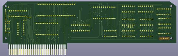

    Плата снята целиком, DRC ошибок не находит. Кое-где под микросхемы заглянуть не удалось, но раз со схемой бьется, то буду надеяться, что соединения все правильны.
    Еще немного повыверяю геометрию, посмотрю на диаметр отверстий под контакты и подумаю насчет увеличить диаметр переходных отверстий. Потом можно отдавать в проявку.
