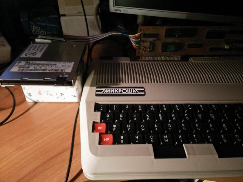

    Подключил флоп от ноутбука (26 пинов), перегнал форматтер с PC. Дискеты вроде бы форматируются, но заканчивается все одинаково - I/O ERR.

    tnt23, Покопайся с сигналом ready, может есть смысл посадить его на землю, что бы он как пионер был всегда готов.

    Как вариант попробую. Имеется в виду вход контроллера?
    Ноутбучные флопы имеют отдельные выходы READY и DC, так что вроде READY работает правильно.
    Но попробую, ага.
    Тогда наверное не вариант. А отдельные выходы - это на разные ноги что ли?

    Да, в стандарте на 26 пинов есть и то и другое. Позже запощу сюда схему подключения ноутбучного флопа.
    У него есть еще один плюс помимо размера - для работы требуется только +5в.

    Пробую test.rk на "Микроше" - такое впечатление, что висит. В меню постоянно выбран пункт [1] и на нажатия других цифр не реагирует.

    Слушайте, а форматирование так и должно медленно идти, примерно 1 шаг за 2 секунды? У меня по-прежнему I/O ERR.
    С горя уже подцепил эмулятор флопа, чтобы посмотреть, что пишется на дорожку.
    Два заголовка сектора с нулевого трека:
