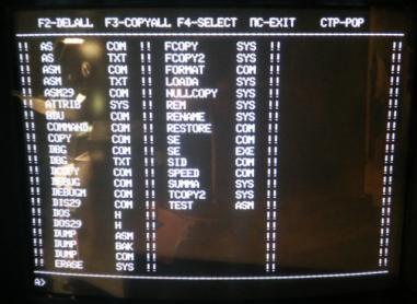

    Кто-нибудь дизассемблировал оболочку SE.COM? Почему она может не работать нормально на "Микроше"? это относится прежде всего к выводу на экран и обработке курсорных клавиш. На экране строка подсказки выглядит странно, и курсором управлять не удается.
    Я предполагаю, что Е.Седов использовал как раз МИКРОШУ, отчего и конструктив плат КНГМД для МИКРОШИ. Возможно он вначале имел МИКРОШУ, но переделал её в РК86, чтобы сделать версии программ для РК86 для журнала РАДИО и для коммерческих продаж через КООП "Лианозово". Очевидно, что раз КНГМД для МИКРОШИ, то и RK-DOS это ДОС МИКРОШИ и всё ПО для неё - для МИКРОШИ. И несомненно существовали версии всех программ, в том числе и нортона для МИКРОШИ. Т.е Вам достаточно найти версии всех программ для МИКРОШИ.
    Я дизассемблировал очень давно. С целью изучения на предмет конверсии для RK-DOS ОРИОНА. Етественно я не получал полноценного исходника. Что было и не так просто сделать на убогом дизассемблере МИКРОН, теперь получить полноценный исходник с помощью IDA намного проще. Но я сразу же увидел, что там идёт наглая прямая работа с экранной областью, отчего для ОРИОНА проще написать визуализатор (например на прерываниях, визуализировать экран пару раз в секунду), чем трахаться и разбираться и переделывать всю логику работы программы. Или проще написать свой Нортон, чем трахаться в тщетных попытках конвертировать ПО для другой ЭВМ.
    Непонятно зачем было Е.Седову во всех своих системных программах "лазить" в экран. Ведь искейп-код для позиционирования курсора есть, - отпозиционировал и вывел подпрограммой CONOUT F809. Скоростных проблем тоже нет. Лазить в экран надо только, чтобы выводить вне "основного поля", куда монитор не выводит (хотя его можно заставить это делать, если нагло влезть и в системные ячейки). Ладно, я понимаю, когда напрямую читают три спец.клавиши, что вне основного поля матрицы (в порту C клавиатуры), т.к их стандартной подпрограммой не считать.
    Я не разбирался, но, вероятно, проблемы с клавиатурой связаны с другим адресом порта клавиатуры и с другой схемой её включения, а проблемы с экраном могут быть связаны с тем, что как недавно выяснилось, у МИКРОШИ есть существенные отличия в ROM-BIOS. Не пробовали использовать тот совместимый с РК монитор, что опубликовали в ж.РАДИО?
    А вообще-то, вероятно, несложно адаптировать вариант этой программы под МИКРОШУ. Судите сами. Служебные ячейки те же и там же. Экран там же и организован так же. Значит несовместимость только из-за ROM-BIOS, адресов портов и иной схемы клавиатуры. Для клавиатуры надо поменять прямые обращения в порт A на обращения в порт B. А те вызовы ROM-BIOS, что отсутствуют в МИКРОШЕ, надо вставить прямо в код программы.
    Нашёл старый листинг, там видно, что есть прямые обращения на C000 (ВГ75) и чтение порта C клавиатуры. А вызовов подпрограмм выше F818 нет, что как раз и свидетельствует о том, что программа изначально была написана для МИКРОШИ. Возможно и лезть в экран понадобилось потому, что не хватило возможностей усечённого ROM-BIOS МИКРОШИ. Могут быть ещё и вызовы нестандартных точек в ПЗУ, но думаю, Е.Седов был достаточно грамотным, чтобы опускаться до такого. Попробуйте хотя бы изменить адрес порта клавиатуры и ВГ75. Ведь в порту С клавиатуры спец.клавиши стоят там же.

    Вот непонятно зачем было Е.Седову во всех своих системных программах "лазить" в экран.
    Потому что F809 работает недопустимо медленно.

    Печать в командную строку в SE.COM работает нормально, также работают нормально некоторые функциональные кнопки. Проблема (пока что) только с клавишами курсора.
    Если это так, то остается надеяться на дампы дистрибутивных дисков от cy6.

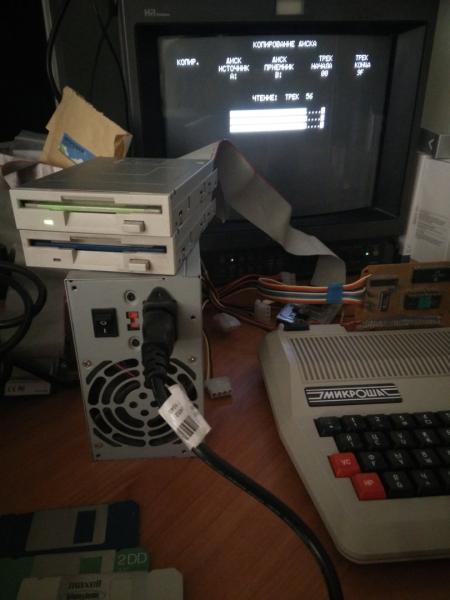

    С двумя дисководами работать удобнее, чем с одним
Название:	микроша и два флопаря.jpg
    Не хватает форматировщика с похожим интерфейсом (или хотя бы с индикацией форматируемых трека-стороны).
    Мне тоже этого когда-то нехватало. Поэтому я и встроил в свои форматёры для РК-КНГМД индикацию трека и стороны. Т.е во время формата в строке 'TRACK nn SIDE n' меняются цифры, а затем появляются "плюсики". Т.е выводится вот такая строка
    TRACK nn SIDE n ....+ + + + + + +
    Где плюс означает, что сектор отформатирован и в тесте после формата трека был считан нормально. А если выводится '-', то значит сектор дохлый, не считался, тогда делается ВК и новая строка TRACK выводится уже на следующей строке. Таким образом после окончания формата на экран выведена карта дохлых треков.
    В приложении исходник универсального форматёра для РК-КНГМД. Т.е для формата с секторами в 256, 512 или 1024 байта. С любым числом секторов на треке. С интерливингом и без. Одна сторона (SS) или две (DS).
    Нашёл какой-то форматёр и для RK-DOS. Но он был для ОРИОНА. Я сейчас встроил в него условную трансляцию и для РК86, но на практике проверить не могу (нет соответствующего железа). Так что сами странслируйте, проверьте в реале и сообщите подробности.
    А разве матрица клавиш в Микроше не другая? Видимо, потому и не работает.
