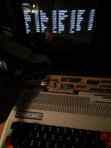

    Изобрел очередной велосипед - команда LS выводит список файлов в четыре колонки.

    Цитата Сообщение от tnt23
    Разработал внешнюю команду LS, которая выводит список файлов в четыре колонки.
    Можно модернизировать исполняемый код команды DIR в коде ПЗУ 4К так, чтобы при вводе команды DIR<ВК> на диске 'A' искался бы файл DIR.COM и, только если его нет, то исполнялся бы резидентный в ПЗУ DIR, выдающий список файлов в одну колонку. Иначе стартует внешний DIR в виде файла. Но лучше выводить список файлов в 3 колонки, тогда не требуется откидывать размеры в секторах (и даже удобнее выводить размеры файлов в байтах). В моих версиях RK-DOS для ОРИОНА каталог выводится сразу в 3 колонки.
    Интересно, Ваша команда LS игнорирует файлы с атрибутом "системный" и поддерживает вывод списка файлов по шаблону, как это делает резидентный DIR ?
    Думаю, что Ваш код LS.COM небольшой, отчего им можно заменить встроенный DIR. А можно встроить и как новую резидентную команду. Причём лучше ввести это, не как новую команду LS, а чтобы такой каталог выводился по <ВК> на пустой строке. Это удобнее, как подтвердят пользователи ОРИОНА. Проблема в том, чтобы найти место в ПЗУ.
    Заменив подпрограмму PRNOUT на RET, выигрывается 27 байт. Всё-равно мало у кого сохранились посимвольные принтеры, а если и есть, то всё-равно печатать удобнее из IBM PC, а не из РК86, где только КОИ-7. 11 байтов выигрываете забив в конце кода строку копи-райт автора. Ещё до 70 байт можно выиграть посокращав текстовые строки сообщений об ошибках и другие текстовые строки. Например, вместо осмысленных сообщений об ошибках выводите строки вида 'ERR N', где N код ошибки, что даёт экономию в 54 байта. Заменив имя стартового файла 'AUTOEXEC' на 'A' выигрываете ещё 7 байт. На работу ДОС это не повлияет.
    В выигранные таким образом ~100 байт можно уместить много чего полезного. Я, в частности, подумываю о введении в RK-DOS юзеров. Речь о юзерах в смысле CP/M. Юзером называют не самого пользователя, а область пользователя. В CP/M имеется 16 юзеров. Юзеры это примитивный вариант подкаталогов и хоть как-то помогают разделять файлы на больших дисках. И все накладные расходы на их введение в CP/M составили - 1 байт в каталоговой записи и проверка на текущий юзер в процедурах поиска и открытия.
    Ввести в RK-DOS юзеры совместимым образом несложно. Увы, Е.Седов не позаботился зарезервировать свободный байт в каталоговой записи. Потому для введения юзеров есть две возможности. Во первых, можно использовать неиспользованные биты байта атрибутов. Во-вторых, можно сократить длину имени с 10 символов до 9-ти (всё равно все привыкли к имени в 8 символов, как в CP/M и MSDOS). Т.к для простоты вывода строк, после имени длиной в 10 или менее байт в каталоговой записи ставится 0, то фактически на имя тратится 11 байтов. И если этот 11-тый байт использовать как номер юзера, то совместимость не нарушится. Тогда у файлов с длиной имени в полные 10 байт записанных базовой RK-DOS, 11-тым байтом стоит 0, что значит, что этот файл из юзера 0.
    Таким образом сохраняется совместимость в обе стороны и даже можно иметь юзеры с вложенностью, что полностью эквивалентно подкаталогам. Тогда младший ниббл байта это номер юзера, а старший ниббл это номер юзера, куда данный юзер вложен. Имена юзеров тоже можно ввести. Я так уже делал в Нортоне для CP/M, храня список имён юзеров в BOOT-секторе диска (внешне всё выглядит как работата с подкаталогами). Впрочем, и ранее в CP/M имена для юзеров уже сделали в ZCPR.
    Хотя думаю, что ~100 байт достаточно, чтобы ввести юзеры в RK-DOS, но использовать такие юзеры будет неудобно. Потому что, при юзерах поиск файлов происходит только в текущем юзере, что для RK-DOS в которой большинство ДОС-команд внешние (в виде SYS-файлов) потребует иметь копии SYS-файлов в каждом из юзеров. Что неэкономично. Потому вводить юзеры в RK-DOS разумно только для версии RK-DOS рассчитанной на ПЗУ с размером более 4 кб (например 8 кб) или же для RK-DOS работающей из верхнего ОЗУ в 8К (в области A000...BFFF).
    Есть возможность ввести в RK-DOS и даты файлов. Опять-таки совместимо с старыми программами. Для этого на юзер тратим байт атрибутов, а для хранения даты файлов сокращаем длину имени файла с 10-ти символов до 8-ми. И в освобождённых 2-х байтах (с офсетом 10 и 11 от начала каталоговой записи) храним упакованную (как в MSDOS) дату файла. Правда это имеет смысл только, если в РК86 установлен 512ВИ1, как описано в книге "Радиоежегодник 1989", Москва, изд-во Досааф, 1989.
    К сожалению строители новоделов РК86 упорно не желают, ни расширять ПЗУ, ни даже расширять ОЗУ в области A000 (что вообще просто, если ОЗУ на РУ5). Так что RK-DOS с юзерами пока нет. Всё что можно сделать при ПЗУ в 4 кб - это за счёт фатального усечения сообщений об ошибках ввести команду DEL, чтобы избавиться хотя бы от одного файла - внешней команды ERASE.SYS.
    Для тех, кто не ждёт милостей от строителей новоделов РК86, и имея РУ5 самостоятельно с помощью проволоки МГТФ "открыл" дополнительное ОЗУ A000...BFFF (перенеся D14 на адрес F200), а также имеет внешний ROM-диск (совместимый с ROM-диском ОРИОНА) могу предложить использовать более удобный вариант RK-DOS. Вариант 100% совместимый со всем старым ПО, работающий с КНГМД не имеющими сигнала READY, но требующий наличия расширений "железа" и основанный на использовании ОЗУ вместо ПЗУ, хотя добавочное ПЗУ всё-равно иметь необходимо (но уже в виде внешнего модуля, а не в самом РК86).
    Для этого в ПЗУ E000...E7FF прошивается не код RK-DOS, а только вход в BDOS (E001) и стартёр RK-DOS. Тогда по вызовам BDOS из программ (по CALL E001) происходит переход на A000, где загружен собственно весь основной код RK-DOS. А по холодному старту RK-DOS, т.е по JMP E000 выполняется следующее. В ROM-диске осуществляется поиск ORDOS-файла с именем RKDOS@, и если этот файл найден то весь код этого файла грузится на адрес A000, что позволяет иметь объём RK-DOS объёмом до 8 кб.
    Для некоторых удобно, что при этом ROM-диск остаётся универсальным, одновременно пригодным для хранения файлов ORDOS для ОРИОНА. Для отличия в ROM-диске программ RK86 от программ ОРИОНА, я использую, как и для дисковых ORD-файлов, символ '@' вместо '$', что используется в файлах ОРИОНА. Планирую вскоре сделать версию ПЗУ F800 для РК86 рассчитанную на ROM-диск ОРИОНА. По сбросу РК86 на ROM-диске будет искаться и автоматически запускаться определённый файл. Такая программа разработана ещё в начале 90-тых (для СПЕЦИАЛИСТА) и называет ROM SERVICE. Она выводит список файлов в ROM-диске и позволяет удобным способом выбрать и запустить файл, прошитый в ROM-диск.
    PS. Утомительно каждый раз набирать команду GE000<ВК>. Лучше использвать ПЗУ F800, где встроена доп.команда 'B', по которой и выполняется JMP E000. В середине 90-тых я использовал ПЗУ РК86, где, если при нажатии кнопки СБРОС удерживать клавишу CONTROL, то происходит загрузка CP/M с дискеты. Для RK-DOS это сделать ещё проще, т.к она резидентна и не требуется иметь в ПЗУ F800 дискетный загрузчик с системных треков дискеты, а достаточно сделать JMP E000.
    Ну это кому как удобнее. Для меня важнее было по LS выводить максимально плотный список файлов, а размеры как раз неинтересны. А если интересны, есть же DIR.
    Нет, LS крайне примитивна, и пока даже не обращает на имя диска в виде параметра (LS B. Если интерес к ней не остынет, попробую это все добавить, а пока утешает, что размер её менее 256 байт.
    По поводу ROM-диска как-то все это пока очень мимо. Мне не нужен ROM-диск (при наличии нормальной дисковой системы-то зачем?), лучше позаниматься вопросом переноса данных с РК на "большие" компьютеры.
