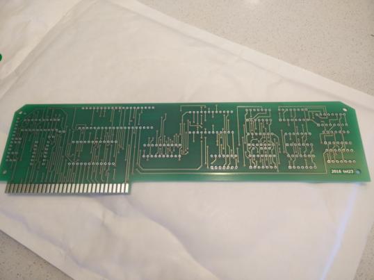

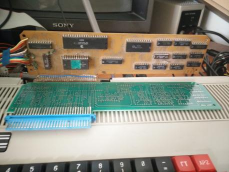

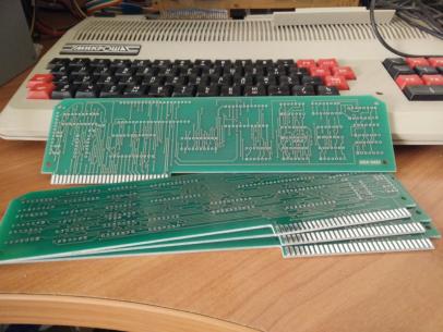

  4. #624
    28.03.2006
    2,782
    570
    201
    139 сообщений
    Приехали платы реплики КНГМД для "Микроши".
    Если у РК-КНГМД формат действительно MFM
    Там FM, как ясно отмечено в оригинальном цикле статей.
    Можно применить на РК контроллер НГМД от ПАРТНЁРА на ВГ93, который записывает в формате, что можно считать на IBM PC. Тогда можно даже написать программу для РК86 записывающую прямо в формате MSDOS 720К. Однако такой контроллер нельзя применить для RK-DOS, т.к она использует сектора нестандартного размера.
    Тогда зачем предлагать заведомо неподходящее сразу по нескольким параметрам решение?
  5. #625
    05.10.2016
    1,080
    Прекрасно, больше будет пользователей РК и АПОГЕЕВ с дисководом.
    Исправил. Конечно я знал и имел ввиду FM, просто перепутал название.
    Но хоть кому-то уже удалось считать дорожку целиком на PC? Пока нет подтверждения этому, есть сомнение, что формат РК-КНГМД совместим с промышленным стандартом.
    Почему же промышленный контроллер на БИС, как и у всех остальных отечественных компьютеров - заведомо неподходящий?
    Если цель - получить обмен с IBM PC, то это как раз самое подходящее решение. Если же цель RK-DOS (для которой в сущности нет программ, т.к нортон SE малоудобный и некрасивый, а DOCTOR нужен только потому, что в работе RK-DOS есть глюки), то это действительно "заведомо неподходящее".
    Печатная плата новодела есть. ПАРТНЁР это клон и если работает в нём, то будет работать и на РК. Трудоёмкости тоже нет. Раз есть готовое решение, разработанное инженерами и профессиональными программистами, то заимствовать CP/M-BIOS и перетранслировать не проблема. Увы, есть только одна маленькая проблемка, - в базовом РК ОЗУ для CP/M не хватает, а хватает только для RK-DOS.
    К тому же на RK-DOS "мир не сошёлся клином". Т.е это не единственная ДОС в мире для КР580. Можно даже поставить 6502 как сопроцессор и использовать Apple-DOS 1978 года (ДОС работает на 6502, а программы прогоняет КР580). Да и RK-DOS не составляет особых проблем переделать на единообразные сектора в 512 байт. Хотя это увеличит расход ОЗУ и утратится совместимость.
    Понятно почему Е.Седов применил сектора переменной длины. Это конечно губит работу с БИС, которые это не поддерживают, но зато это экономит 2 байта в каталоговой записи (длина последнего сектора в байтах), отчего имя файла м.быть не 8, а 10 байт и позволяет тратить на VTOC 160 байт (столько сколько треков) вместо 512-ти байтов. Как минус, - узнать размер файла можно только считав его, что не позволяет выводить каталог с точными размерами (только с округлением до размера сектора).
    Моя аналогичная ДОС (Z80), сделанная также по идеологии Aple-DOS потому использует сектора фиксированной длины (любой) и имеет в каталоговой записи длину последнего сектора и дату файла, отчего DIR нормальный.
    Последний раз редактировалось barsik; 20.06.2017 в 09:03.
