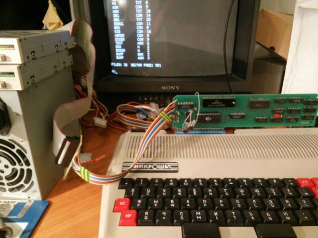

    Запустил свой экземпляр реплики КНГМД. В качестве ПЗУ поставил W27C64. С диодами что-то у меня не заладилось, сделал выборку на ЛИ1. Также оказался битый ВВ55А, пришлось его менять. Ну и где-то наврал в переходнике на флопы, из-за чего флоп А: виден как B:, а B: не виден совсем.

    Последний раз редактировалось tnt23; 09.07.2017 в 19:40.

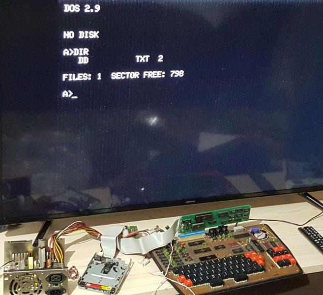

    Работают и контроллер и дисководы все(2шт.)) Проблема все таки в восприятии сигнала Ready самим досом во времени нужном для готовности дисковода (до 500ms). Надоели всякие переделки, тупо припаял провод и после команды DIR через секунду подключаю провод от синала READY на массу и все работает. Но проблема не в сихронизации. Форматируются диски без проблем из монитора при закороченном сигнале READY и задержка ему с подачей не нужна, там не используется проверка сигнала rdy в самом форматере. При прямом считывании с контроллера (при отключенным ВГ75), тоже все замечательно,используется проверка INDEX, байт в байт все соответствует, а вот в досе нужна задержка с подачей сигнала Ready . Позже буду разбераться как решить проблему .
