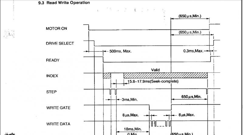

    Меня больше волнует почему дисковод не фурычит с Z80?
    На ВМ85 все работает, а при выборе Z80 пишет I/O ERR.
    А сигнал RDY как сделан ?
    И контроллер как тактируется ?
    Последний раз редактировалось Sancho45; 26.07.2017 в 13:19.
  7. #687
    12.12.2011
    г. Иркутск
    2,509
    22
    20 сообщений
  8. #688
    30.05.2017
    г. Алматы, Казахстан
    908
    63
    275
    148 сообщений

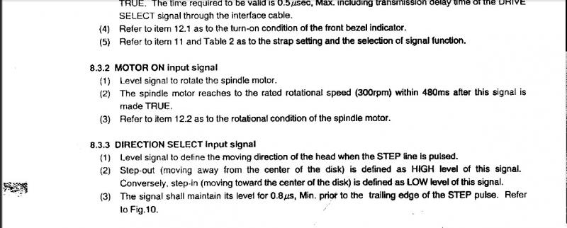

    Я думаю , что проблема в сигнале RDY, по спецификациям даже 3.5" дисководу надо до 500мс для готовности, не заю что там происходит все это время , но как минимум один оборот диска 200мс (300 об/мин). А подпрограмма которая проверяет сигнал RDY работает быстрее чем 0.5 сек (500мс). Пока дисковод не готов , он не выдает сигналов. Но п/п читает сигнал RDY(а он всегда готов,когда на земле),и дос начинает работу с дисководом,а дисковод сигалов не дает, отсюда и глюки!!!
    Я изменил п/п проверки сигнала RDY в досе (используя тексты barsik), поставил туда цикл ДО проверки готовности. Вся прошивка та же, только несколько байтов поменял местами (до этого был цикл опроса состояния RDY,поменял на просто цикл, а потом опрос, т.к. RDY всегда готов))
    После этого все дисководы заработали (3шт) безотказно. Дисководы без пределки, стандартные ВСЕ.
    Я думаю, что те дисководы которые успевали приготовиться до опроса досом сигнала RDY, работали, но при изм-и частоты проца программа работает быстрее и дисковод не успевает приготовится после подачи сигалов выборки.
    Что бы проверить это, надо поставить тумблер на сигнал RDY и после команды DIR, включить контакт на землю с реакцией чуть меньше сек., но больше 0.5 сек (реакция человека дольше времени работы подпрограммы опроса сигнала) ))) Если заработает , то дело в этом и я могу выложить подробости.
    Вырезку из текста спецификации 3.5 teac_fd235hf прилагаю)

    Sancho45, а почему дисковод выдает готовность до того как он становится фактически готовым? Или речь за игнорирование этого сигнала, тогда к чему претензии то? Вот у меня в 90х вообще были МСшки с загрузкой головок. Загрузкой, Карл, им секунда требовалась на разгон и щелкнуть соленоидом. Но программа с контроллером правильно учитывали READY и все работало как часы, некоторые диски я потом считывал на нем же 10 лет спустя.
    В данной дискуссии идет речь о дисководах , которые не имееют прямого сигнала RDY, вместо этого у них сигнал DISK/CHANGE и о том , что люди на контроллере дисковода соединяют вход сигнала RDY на землю, что бы контроллер считал дисковод готовым всегда. По факту, после проверки сигнала RDY софтом, начинается опрос других сигналов. Но программы могут работать быстрее , чем 500мс
    (ДО 500мс для готовности дисковода, разные дисководы, разных производителей могут и быстрее, но по спецификации написанно , что требуется ДО 500мс)
    И тк дисковод может быть не готов, тк не прошло еще время 200-500 мс, а софт уже начиает опрос др. сигналов, то тут DISK ERROR
    И с чего вы взяли, что дисковод выдает готовность до того как он фактически готов ???
    Я приложил вырезки текстов в пред. посте.
