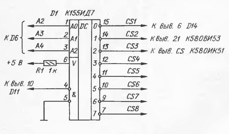

    Спасибо Тимур. Вроде со всем разобрался, осталось разобраться с доп. дешифратором D30. Там к 6 ноге необходимо подсодинить "1" я так понимаю это лог.1 где её взять?Посмотрел на D11 в самом РК там внутреннее обозначение в микросхеме отличается ноги 5 и 6 , V и &
    Если это 155ИД7, то подать +5 вольт через резистор 3.3К - 10К. А если это серии 555 или 1533, то просто +5 вольт. А зачем использовать только половину ИД7?

    По умолчанию Доп. дешифратор
    Это из Радио 1991.3.42

    Из-за предельной лаконичности постов, возникло недопонимание того, по какой схеме ставить ИД7. Выложено 2 разных варианта ИД7. Вариант поста #734 - сомнитенльный.
    Для чего при подключении НГМД устанавливать "доп.дешифратор" по схеме из поста #734. В брошюре с инструкцией, что поставлялась ТОО "Лианозово" вместе с платкой РК-КНГМД и дискетами с дистрибутивом, об этом не написано и согласно этой инструкции для установки РК-КНГМД достаточно установить лишь ИД7 по схеме из поста #731?
    Цитата Сообщение от Ратмир
    проводочками все присоединю. И разъёма как в МИКРОШЕ у меня наверное не будет
    Но подключение в любом лучше делать через системный разъём, а не припаивая провода к плате ЭВМ намертво. Т.к иначе придётся резать провода, когда понадобится отключить РК-КНГМД. Подпаиваться на РК-КНГМД лучше не к ламелям, а к их кончикам, чтобы ламели по-прежнему могли работать как врубной разъём.
    Хотя и не золочёные, ламели на плате прекрасно контачат при втыкании в слот. А значит разъём, как в МИКРОШЕ, - и не нужен. Достаточно иметь лишь слот. Причём лучше отпилить часть ламелей, сократив число контактов с 60 до 50-ти и использовать стандартный 50-ти контактный слот от Apple-II или составленный из двух концевых отпилков XT/AT-шного слота (на 12 и 13 рядов). Т.к шаг у фирменных слотов 2.54, то составление разъёма из 2-х половин выгодно (позволяет избежать несовпадения контактов). Также можно составить слот из отпилков отечественного врубного слотового разъёма СНП15-96. Надо использовать именно концевые части, чтобы плата вставлялась точно (чтобы ламели платы были точно напротив контактных пружинок слота). Я так ставил РК-КНГМД в РК86, в ОРИОН, в СПЕЦИАЛИСТ и др. Это лучше, чем разъёмы от МИКРОШИ, - вся конструкция на 3 см ниже и смотрится красивее.
    А при чем здесь НГМД? Это же просто расширение А000.
