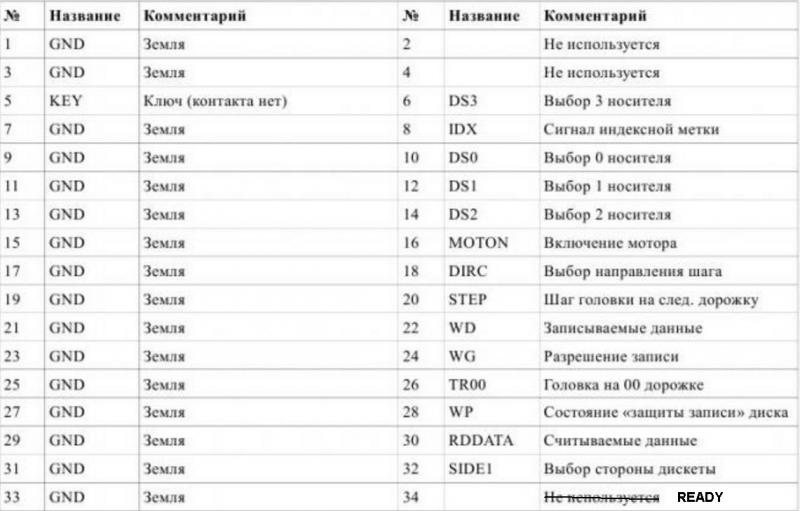

    Владимир, привет.
    в общем задолбали постоянные вылеты программ. Не поленился, выкусил кроватку, прошил новую РФ-ку твоим бинарником, впаял ее, сверху запаял 62256.
    Сейчас работает как Pentium пробовал даже стучать по плате во время работы никаких вылетов. Супер!
    Оплатил себе ZX-Evolution самый последний, товарищ прислал мне его описание, там наткнулся на схему подключения FDD, Она в нашем случае подходит? я так понял что используется только один ряд.

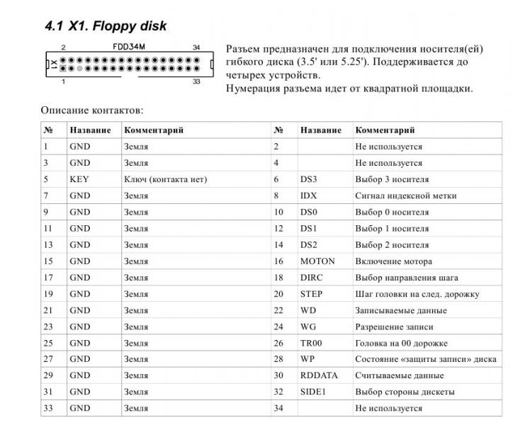

    Вот так будет точнее.

    Тимур, привет. Если не трудно, приложь распиновку у себя на сайте. Нужная вещь. Ту которую Владимир указал.

    Ратмир, выложил
