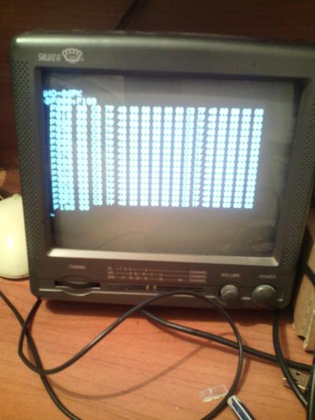

    Можно и без форматера читать сигналы флопа, типа Df000,f00f:
    F000 - порт А (запись байта на диск)
    F001 - порт B (сигналы от дисковода WPROT, READY, TR00, INDEX)
    F002 - порт C (сигналы управления дисководом WRGATE, DIR, SIDE, DISKB, STEP, DISKA)
    F003 - регистр управляющего слова ВВ55
    F004 - регистр ИР23 (принятый байт)

    т.е можно без осциллографа посмотреть сигналы
    но там ничего нет, повторяющиеся ячейки

    tnt23, Не забывай, он так же обращается к ним и F0F0, F1F1 и т.д.
    Не забываю, но это знание мне никак не помогает мне проще смотреть на дамп DF000,F00F.
    Можно писать байтики в порт управления флопом, чтобы проверить, как работает выборка, шагает ли он в правильном направлении, и смотреть порт состояния на предмет готовности, защиты от записи, дорожки 00 и проч.
