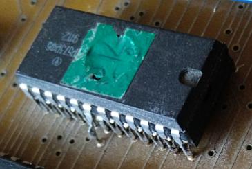

    Отмечусь в теме: спаял плату от tnt23.
    Заказал несколько разъемов ОНп-КС-23.
    Приедут, буду запускать Микрошу с дисководом

    Вчера подпаял разъем к плате и запустил контроллер
    Комп выдал билеберду и завис.
    Подозреваю, что я не правильно сохранил и прошил ПЗУ.
    Подскажите, как правильно сохранить прошивки отсюда, http://sensi.org/~tnt23/rk86/index.html
    В какой кодировке сохранять ?
    Или может быть, у кого то есть ROM файл?

    Pluto, обрати внимание - под "Микрошу" нужно брать подправленную ПЗУ 1:
    Также стоит уточнить, правильно ли напаяны друг на дружку обе микросхемы ПЗУ (2716 или эквивалент, по 2Кбайт каждая), отогнута ли 18 нога у верхней и припаяна ли к пятачку на плате:

    Это я разобрался. Не пойму, как этот текст записать в ПЗУ
    Какая кодировка используется?
    Можно в ROM файл перегнать?
    Поставил две 28с16, 18 ногу ПЗУ1 отогнул и подпаял отдельно, как указано
    Так оно там и выложено в виде .ROM файлов. Бинарники и есть. Прямо так берутся и записываются программатором, как есть.

    У меня они только как html открываются.
    Можно куда нить залить файлы? (Я-Диск)
    Странно. Обычные rom файлы. И нормально открываются в hex редакторе.

    Все! Разобрался!
    Интернет эксплорер тупил. Скачал файлы с сайта телефоном.
    Всем спасибо!
    Вечером перешью ПЗУшки и проверю еще раз
