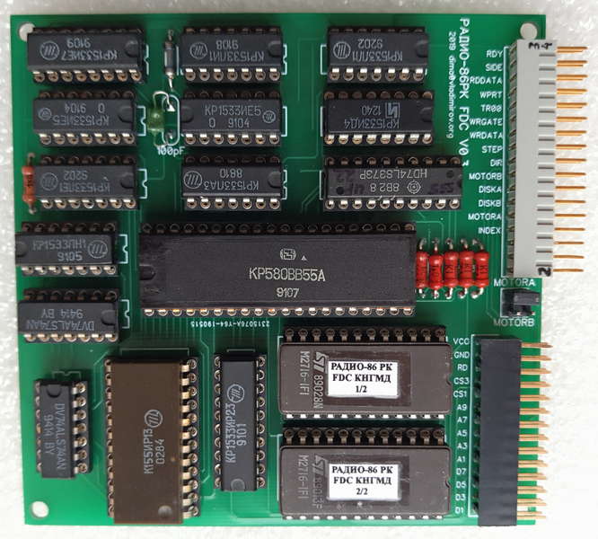

    Подключил я тут за недельку дисковод к красному Радио-86РК (на 565РУ3 и РФ2)
    Контроллер стандартный по схеме журнала Радио.
    Плата от "DonkeyHot"
    Дисководы (с доработками 34 пина до сигнала READY и приведением в соответствие сигналов выбора привода и старта мотора:
    заработали:
    • Y-E Data 702J-6637J (ноутбучный тонкий с плоским разъемом на 26 контактов)
    • CITIZEN W1D (ноутбучный совсем тонкий с плоским разъемом на 26 контактов)
    • Samsung SFD-321B (обычный 3.5'')
    • Panasonic JU-257A427P (обычный 3.5'' - нестабильно, часто I/O ERROR)
    вообще не заработали:
    • NEC FD1231H (обычный 3.5'' - хотя на Pentagon-128 и АТМ Турбо 2+ 7.18 вполне работали, несколько штук есть)
    Так вот, дисковод есть, диски форматирует, отдельно программку могу с "магнитофона" загрузить и записать на диск. Считать/запустить тоже
    а как целиком диск записать быстро ? с образа какого-нибудь.
    Столько уже перечитал тут всего, каша в голове, но пока просветление не пришло.
    Неужели по-штучно, файл за файлом через загрузку с магнитофона ???
    Плата контроллера вот такая:

    Я тоже присматриваюсь к его платам, но почему то на фото у него немного другие, видимо другие платы.
    А файлы придется в ручную через МГ, на моей памяти я только для msx записывал с ПК и то через образы спец прогой, для РК не помню, формат записи на дискету тут другой.
    Все увидел, у вас универсальный контроллер
    а это как ? (я не сильно в этой теме пока)
    Про файлы - неужели за все это время никто не автоматизировал как-то этот процесс ?

    У донкихота он так и называется универсальный для рк-86/специалист
