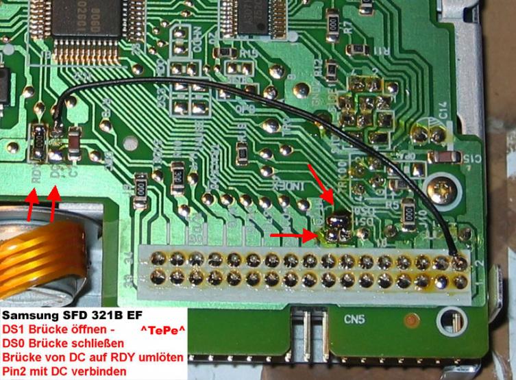

    Собрал контроллер, подключил. Удалось подключить с переделкой два 3.5" дисковода: Sony и Samsung. Разочаровывает нестабильная работа. Форматирует через раз. Можно записать несколько файлов, но выгрузить часть уже не удается. Постоянные Error и вылетание. Так и не понял как влияет подтягивающий резистор, подтягивал и на плюс и на минус. В обоих случаях работает и в обоих случаях нестабильно. Куда копать?
    Про Sony не знаю, а Samsung какая конкретно модель? У меня заработало два самсунга 321, выбирал из пяти, безо всяких подтяжек.
    именно 321.
    кучу трехдюймовых мне отдал за банку пива один компьютерщик. В основном Alps и Mitsumi. Об их состоянии сложно судить, возможно они все неисправны.
    tnt23, вы их переделывали? Как на картинке

    сегодня сделал еще одну попытку. Переделал один ALPS, должен быть исправный. Загрузил 4 файла, директорий выводит, файлы запускаются. После вкл.-выкл. компьютера заново запускаю - дисковод директорий выходит, но не один файл не запускается, пишет ERR. Достал осциллограф, загрузил тест. Все сигналы соотв-ют журнальным.
