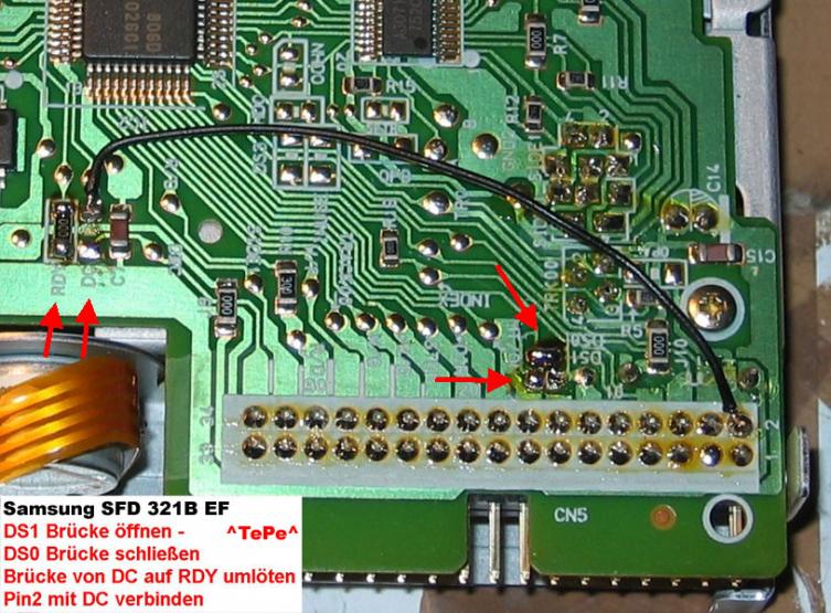

    tnt23, вы их переделывали? Как на картинке
    Вложение 71175
    Вот не могу вспомнить, переделывал или нет. Проводков точно никаких не кидал, если и менял что, то перемычку, отвечающую за DISKCHANGE/READY сигнал. Попробую вспомнить точнее.
    Флопы (Samsung SFD-321B) доработаны так, чтобы на пин 34 выдавать сигнал READY (в большинстве PC флопов туда идет DISKCHANGE, и у некоторых флопов есть возможность перемычками выставить READY).
    Это отсюда - https://zx-pk.ru/threads/11319-radio...l=1#post952455

    Цитата Сообщение от Alex.Ismagilov Посмотреть сообщение
    Дисководы (с доработками 34 пина до сигнала READY
    А как 34 пин доработали до сигнала READY?
    Этот сигнал говорит о том, что дисковод полностью готов, шпиндель раскручен и обороты стабильны. Если его тупо на землю посадить или сделать привязку к сигналу INDEX без задержки, то софт начнет записывать на диск, когда тот еще не готов(диск не раскрутился). Этот контроллер без БИС, как на других пк и сработывает на RDY быстрее, тк все делается программно. Поэтому нужен дисковод с железным, нормальным сигналом READY, либо ДОС где есть программная задержка перед началом записи .
    Например тут. Только это для МИКРОШИ, для 86рк надо один байт исправить, там ниже есть инфа. Сигнал READY в контроллере на землю тупо, без подключения этого сигнала к флопу.
