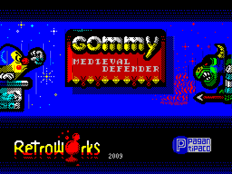

    Чот не пашет нормально.
    Вот скрин. По идее тут весь персонаж слева должен быть покрыт полосками - там синий с желтым, желтый с синим. А ни байды...
    ftp://ftp.worldofspectrum.org/pub/si...alDefender.scr
    И это, сделай опцию чтоли, чтобы полоски мигали, чтобы не выискивать их.
