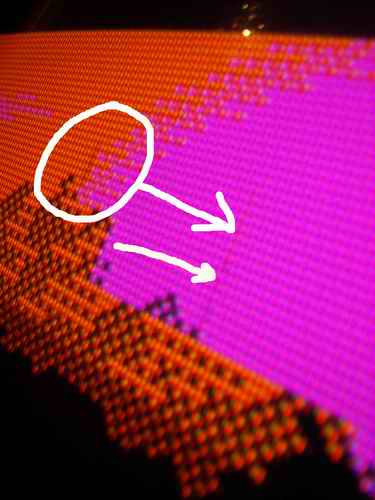

    Цитата Сообщение от Destr Посмотреть сообщение
    А как "правильно" - не знаю, ибо до сих пор никто толком не сказал откуда оно берётся.
    Причина глюка это переход из 1 в 0. Время перехода от 0 к 1 в 10 раз быстрее чем от 1 к 0. Просто помнится последнее значение пиксела 1(значение бита 0 в предыдущем байте). Не цвет а именно значение бита !!! При отрисовки следующего знакоместа(знаколинии) отображается текущим INK'ом часть пиксела.
    Глюк будет проявляться в таком варианте:
    00000001[INK:7 PAP:7],00000000[INK:1 PAP:7] - Будет пол синего пиксела во втором знакоместе(знаколинии) !
    Глюка не будет, а точнее будет, но в 10 раз тоньше в таком варианте:
    11111110[INK:7 PAP:7],11111111[INK:7 PAP:1] - Будет 1/10 от пол синего пиксела во втором знакоместе(знаколинии), но этого никто не заметит !
    Только если уже вы так досконально хотите проэмулировать это, то лучше бы сделали эмуль с 50-тью кадрами монитора а не 50 фпсами. А то эти размазывания и дребезг так задрали, что пол-пиксела просто детский лепет в сравнении с этим !!!

  7. #57
    01.03.2005
    Саранск
    5,831
    247
    106 сообщений
    Странно. Я чётко помню что прерывистых пикселей не было (у меня на скорпе).
    Они есть, просто ты на телике смотрел, они размазываются, если прямо на них смотреть. А если круто сбоку смотреть, то четко видно, что они прерывистые.
    Фактический материал тут - http://mrs.mn/100SSCAM.RAR. Фоткались картинки с Enlight 97, взять можно на trd.speccy.cz, картинки там X-Files, ColorFilya и Ferrari. На последней следует заострить внимание особо, ибо там как раз видно прерывистость линий на этой феррари.
    В оригинале это верх картинки, белой и желтое. Так вот, эти полупиксели были цвета с соседней картинки. То есть считая сверхну на картинке - первый кружок был с черными полупикселами, второй был с желтыми и третий, куда показывает стрелка, был с черными.
    Штатива у меня нет, руки трясутцо, так шо сами понимаете сорри за катчество.
