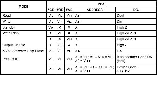

    Цитата Сообщение от Gryphon Посмотреть сообщение
    Все верно. Это я в начале протупил, а потом исправил. Спасибо! Буду дальше экспериментировать. Хотя вроде все так и сделано, но не работает. Сигнал нормально доходит до ВВ55.
    Вопрос - а вы записали, прочитали и сравнили записанное содержимое флешки с оригиналом? Совпало?
    Бо у некоторых флешек - часть внутренней памяти может быть только для чтения, и переписать ее не получается, это называется бутлоадер... Как бы вы не напоролись на такую... Посмотрел доку - вроде у нее этого нет. А вот к примеру W29C020 имеет такое - не напоритесь.
    Вот вам инфа для понимания какой сигнал куда подавать. Может вы уже ее тиранули случайно?
    Нормально она работает, без выкрутасов.
    После записи неиспользуемые адресные ноги цепляйте на "землю", WE - закорачиваем на Vcc (32 нога). И всё будет замечательно.
    Осторожней надо относиться к флешам 040, у них размер блока для записи может быть не 128, а 256 байт. Флешер от Скайфера, например, шьет такие флеши неправильно. В остальном - ну нету никаких заморочек с флешами...
    Гм, а вот в документации говориться следующее - см аттач. И не видно как его выключить, или я неправильно что то понимаю?
    Флешер от Скайфера
    А вот тут можно поподробнее - это шелезяка? А линк можно?
