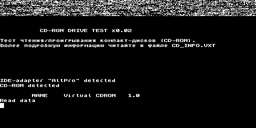

    Нашел на диске Воланда тест CD-ROM и он даже работает:
    Возможно, где-то лежит и плеер audio cd того же автора, не искал.
