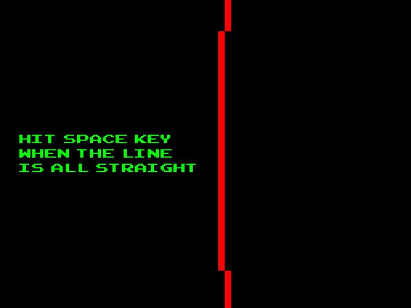

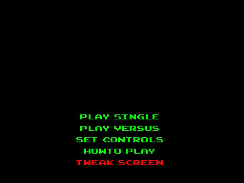

    У меня есть подпрограмма синхронизации экрана с таймером БК-0010. Закончу игру - выложу исходники. Сможете взять оттуда.
    Через 177664 ?
    ( В БК0010 нет штатного прерывания по 100 вектору ).
    06.12.2017
    1,724
    167
    406
    257 сообщений
    Через 177664 ? ( В БК0010 нет штатного прерывания по 100 вектору ).
    первый раз вручную, затем через 177664.

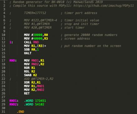

    Генератор случайных чисел спрашивали. Вот, например. Простой, короткий, быстрый, с хорошим разбросом.
    Использование таймера закомментировано (символами "точка с запятой"), но кому надо - может раскомментировать. Единственное, между запуском таймера и началом работы генератора вставьте какую-то пользовательскую активность типа нажатия клавиш в меню и т.п., чтобы при каждом запуске получалось действительно случайно.
    Первая картинка - код, вторая результат вывода на экран 16536 случайных слов:
ID:	68360 Нажмите на изображение для увеличения.
    ; Random generator for BK-0010 (c) Manwe/SandS 2019
    ; Compile this source with PDPy11: https://github.com/imachug/PDPy11
    ;	TIMER=177712		; timer port address
    ;	MOV #123,@#TIMER-4	; timer initial value
    ;	MOV #1,@#TIMER		; stop and init timer
    ;	MOV #20,@#TIMER		; start timer
    	MOV #20000,R0		; generate 20000 random numbers
    	MOV #40000,R3		; screen address
    1:	CALL RND
    	MOV R1,(R3)+		; put random number on the screen
    	SOB R0,1
    	HALT
    RND:	MOV RND1,R1
    	MOV RND2,R2
    	ROR R1
    	ROL R2
    	SWAB R2
    ;	ADD @#TIMER-2,R2
    	XOR R2,R1
    	MOV R1,RND1
    	MOV R2,RND2
    	RET
    RND1:	.WORD 173451
    RND2:	.WORD 54102
    	.END
    Ну и, понятное дело, если в вашей программе много свободных регистров, то надобность в ячейках памяти RND1 и RND2 отпадает, всё можно хранить в регистрах R1 и R2. Такая процедура будет работать раза в два быстрее. Или в три.
