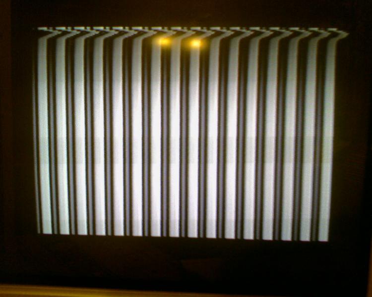

    Red face Помогите оживить Кворум
    Здравствуйте! Решил отремонтировать свой Кворум-64, была разбита лампа которая работала в качестве кварца (не знаю как это возможно, не ас в радиоэлектронике, но судя по схеме там д/б кварц), я заменил ее на 14 МГц кварц. Теперь на экране вот такая штука Нажмите на изображение для увеличения.
ID:	14459, к сожалению тут плохо видно, могу сказать что там желтые и черные полосы, и черный бордюр. Почитал форум, там советуют запустить компьютер без ПЗУ, запустил, на экране тоже самое. Не знаю что с этим делать, прошу помощи, подскажите пожалуйста в чем может быть неисправность, где почитать, что заменить?

    Автор Кворума - caro, он тебе лучше посоветует.
    Просто небось кварц в стеклянной колбе. Были и такие раньше, и с разъемами как у ламп.

    Это было бы замечательно. Он часто бывает на форуме? Сейчас я был бы рад любой помощи, т.к. нахожусь практически в тупике.
    Наверное так и есть, там даже маркировка сохранилась цифры 1400..К, только почему-то выводов много.
    Это и есть кварц.
    Причин может быть много.
    По картинке первое, что приходит в голову - неисправность процессора, либо отсутствие тактовых импульсов на его 6 ноге (CLK).
    Я бы осцилографом просмотрел сигналы на ножках процессора.
    Если нет осцилографа, то надо тестером пройтись по шине данных, адреса и управления процессора, на предмет замыкания их между собой или шинами питания.
    Пощупай микросхемы памяти, при неисправности они сильно греются.
    PS. Могу выслать тебе исправную плату Кворума 64. Это будет наверное самое простое.
    Напиши в личку.
    А в Кворуме нет буфера на чтение из памяти (включая РОМ?).
    Есть буфер (ИР22) на чтение из ОЗУ.
    Матрасик светится и при наличии ПЗУ, и при его отсутствии, как будто проц всегда FF читает... Это я так, мысли вслух...
    Но раз только на ОЗУ, то селект ПЗУ может быть не работает. Или ПЗУ сдохла
    На выходных проверю.
    Есть еще один момент, на микросхеме ПЗУ не заклеено окно, мне его таким отдали из ремонта. После чего он некоторое время работал, пока не сломался кварц, кстати в это время компьютер был включен. С тех пор он пролежал в шкафу более 10 лет, ПЗУ не могло за это время стереться?
