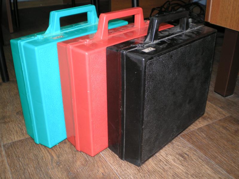

    Приступил к оцифровке кассет от товарища Prusak - три чемодана кассеток
    Жалко что почти все без обложек. Есть новые студии?
    самопальные обложки... Одна есть "фирменная" на струйнике распечатанная (я раньше фотку выкладывал). Сзади подпись "Printed by AF'F"
