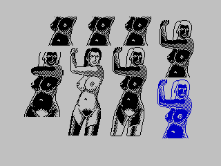

    Итак. Это обычная защита от копирования добавлением ненужных бит и даже байт после кодовых блоков. Выглядит она следующим образом:
    Вариантов исправления как минимум 3:
    1) На стандартных файлах, у которых есть заголовок, моя утилита сама до некоторого предела умеет отрезать лишние биты, помечая их наличие комментарием OverLen: n, где n - это число лишних байтов.
    2) Отрезать вручную по линии, которая прочерчена выше.
    3) Уже считанные файлы легко поправить в редакторе TAP-файлов. На примере редактора Tapir делается так. Заходим в файл, нажимаем кнопочку Drop Byte, откидывая таким образом один лишний байт с конца. Если после этого контрольная сумма нормализовалась, то передходим к следующим файлам. Если нет, то откидываем еще один байт, и еще. На приведенном на рисунке примере 3 лишних байта. Обычно их и бывает от 1 до 3.

    За год скопилось у меня более 500 mp3 файлов с оцифровками кассет.
    По известным причинам я решил всё это заново перераспознать.
    Что бы облегчить и ускорить задачу, был рождён сабж.
    Ничего хитрого, всего-лишь ffmpeg + Tape_Recover от Титуса.
    Алгоритм такой:
    1. находит все mp3 в текущей папке
    2. переводит mp3 в wav раскладывая на левый и правый каналы и ресемплит в 48000 кгц 16 бит
    3. переводит wav в tap
    4. смотрит Log.txt и помечает битые TAP как [ERROR]
    5. скидывает ТАПки из обоих каналов в общую папку, ну что бы наглядно было видно что в одном канале TAP битый, а во втором каким то чудом нормальный.
    6. подчищает весь мусор (wav)
    Данная версия расчитана на 2 ядра (запускается одновременно 2 ресурсоемких задачи), как поведет себя на одноядерном проце - не знаю.
    Ссылка: http://yadi.sk/d/k2gXsx9x33Dls
    в комплекте есть - прога, исходник, ffmpeg.exe, но нет Tape_Recover.exe, его просите у Титуса. Старая версия не подойдет!
    p.s. Титуса спасибо за прогру, и за небольшой апдейт для этой софтины.
