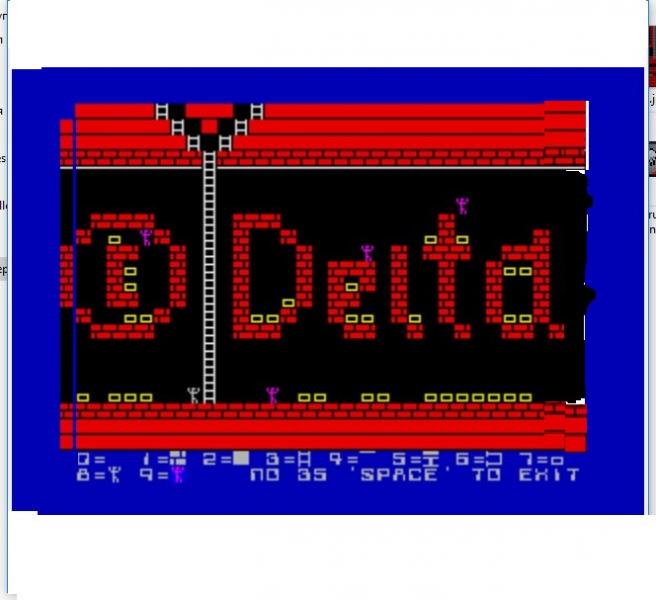

    WAV нормальный, в TAP конвертирован правильно. Поломаны сами данные внутри при сохранении. И очень интересно поломаны...
    С адреса 21C7h (в TAP смещение 21C9h) появился лишний бит.

    я же писал уже выше было какое-то замыкание во время записи на плёнку.
    уровни 30 и 31 частично превратились в кашу (сомневаюсь что их можно восстановить).
    а уровни 32 - 42 сдвинулись, там если присмотреться виден сдвиг вправо на две или три клетки и по вертикали на несколько линий.

    Делал вслепую, проверять не знаю на чём.
    30-й уровень и далее кроме 42-го должны быть нормальные, 42-й уровень точно будет поломан.
    Если что не так - нужны скриншоты.

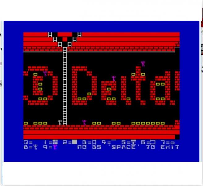

    круто !
    почти правильно.
    сразу решил проверить по уровню №35
    там надпись должна быть "С Delta" - видно что первая вертикальная полоса у кружка с буквой "С" оказалась с правой стороны, последний столбец приподнят.
    а в остальном всё правильно.
    в общем получается так что самый первый столбец стал последним, сдвинуто всё покругу как-бы в право.
    на примере 35 уровня. в картинках.
    вначале как сейчас, вторая как должно быть.
    сорри редактировал быстро в painte.

    Как сейчас выглядят уровни 30, 31 и 32? Картинкой, пожалуйста.

    Проклятье, комп уже занят другим человеком а мне завтра с утра на работу.
    Пишу с планшета.
    30ый уровень выглядит правильно, а у 31ого нижняя половина сдвинута на клетку влево.
    У 32ого также как у 35ого - первый столбец стал последним.
    Всё остальное верно.

    11.tap.zip
    12 уровней сдвинулись на 12 строк, строка занимает 12 байт. Эк его забавно сглючило...

    Просто великолепно !
    Ошибок почти нет.
    Испорчеными стали только уровни 41 и 42.
    И в 31ом справа один кирпичик лишний.

    41-й должен быть нормальным, в 31-м не соображу где там кирпичик, проще в редакторе поправить.
    42-й восстановить не получится, потому что часть с середины 31-го до конца 41-го скопирована вниз на 12 линий и эта копия затёрла 42-й уровень.
    Лишние биты, пропущенные биты, скопированные части... Магия какая-то.
