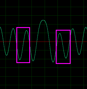

    Кто может подсказать, почему не читается?
    https://drive.google.com/file/d/14ss...ew?usp=sharing
    И почему блок 11 минут?
    Не читается чем?
    Но вообще, фаза 1 смещена относительно фазы 0. Кто-то через фильтр пропустил. Надо оригинал.

    Не читается чем?
    Не читается ничем.
    Оцифровка ценности не представляет.
    Я хочу понять, почему не распознаётся.
    https://drive.google.com/file/d/19c8...ew?usp=sharing
    Можно в картинках, что значит фаза 1 смещена относительно фазы 0?
    Фиолетовым обведены нулевые периоды.
    А между ними один единичный период, фаза которого смещена на 90 градусов, из-за чего, вместо одного периода синуса, мы видим смещенный период синуса.
    А в чем могла быть причина такого смещения?

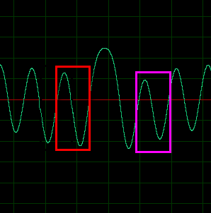

    Разве не вот так должно быть?
    Как минимум два варианта:
    1. Изначально запись была стерео, с небольшим смещением одного из каналов. Потом это слили воедино, и это дает именно такой результат.
    2. Пропустили через БИХ-фильтры, аппаратные или программные. Там тоже фаза на разной частоте может иметь свой сдвиг.
    Да, как ты нарисовал точнее.
    Но, как ни крути, положительная полуволна единичного фронта широкая, а отрицательная узкая, сравнимая с нулевым фронтом.
    как не крути нужно мерять ширину обоих
    и по их суме уже детектить
    интересно когда смещение это плавает
    тогда на моне вообще сплошной фланджер стоит
