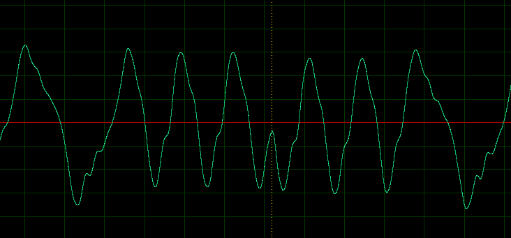

    интересно когда смещение это плавает
    тогда на моне вообще сплошной фланджер стоит
    А как смещение может плавать? Это вообще голова должна быть откручена и болтаться.
    без понятия
    может писалось на замятую пленку
    может просто пленка замятая (как раз это на достаточно мятой кассете)
    Кто может подсказать, почему не читается?
    Оцифровка ценности не представляет.
    Я хочу понять, почему не распознаётся.
    https://drive.google.com/file/d/19c8...ew?usp=sharing
    В копировщике что-то глючнуло и прерывания оказались включёнными во время записи.
    (аномалии, осуждённые выше, повторяются с периодм 20 мс)
    И почему блок 11 минут?
    В копировщике ещё что-то глючнуло и испортилась или длина блока, или сама процедура вывода.
    (через 8м44с в большом блоке звук повторяется сначала, зациклился вывод)
