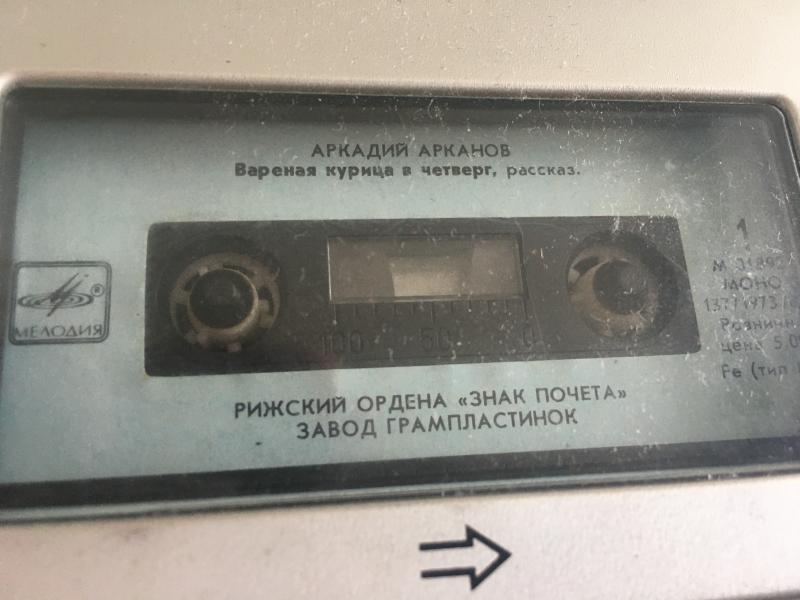

    Нашел кассету без опозновательных знаков, на одной из сторон похоже игры, заинтересовался. Перегнал в .wav, подскажите как имея ноутбук с макосью (bigsur) сконвертить файл в .tap что-бы открылся эмулятором fuse?
    upd: под мак видимо ничего не найду, буду ставить эмулятор винды.

    Уже интересовались тут. Да нужен Wine.

    vlad_real, А можно wav выложить куда-нить на файлообменник? чтобы я тоже попробовал перевести
  10. #5869
    01.04.2020
    г. Харьков, Украина
    36
    Лови
    https://www.dropbox.com/s/2boonphe8k...kanov.zip?dl=0
  11. #5870
    02.02.2005
    г. Екатеринбург
    1,546
    155
    106 сообщений
    14 Post(s)
    vlad_real, смог прочитать лишь первую программу) в которой реклама программ которая будет транслироваться по радио в 15:15. Думаю может @DDp сможет помочь?)
