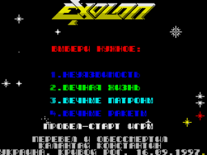

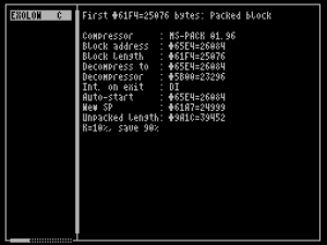

    Ребят, можете посмотреть почему после загрузки второго блока игра не стартует, ну и так же интересует почему счетчик идет с 9999?
    https://dropmefiles.com/FfY7C p.s: грузить в режиме Pentagon 128K

    968 сообщений
    длина кодового блока не совпадает с той что в загрузчике

    goodboy, и какая по итогу должна быть длина?
